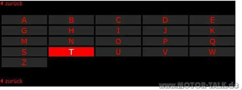

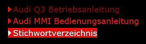

Auf der CD befindet sich keine 1zu1 Kopie der gedruckten BA, das ist richtig. Aber du kannst mir glauben, ich habe beim 'Suchen' nach bestimmten Themen noch nichts vermisst. Die Onboard BA schlägt schon von der Bedienung her, die gedruckte Version um längen. Als Beispiel habe ich mal den Ablauf nach 'Tankdeckel lässt sich nicht öffnen' in den Bildern dargestellt. Das Probleme wäre also mit der Onboard BA innerhalb einer Minute erkannt, ohne erst in Handbüchern herum zu suchen.
