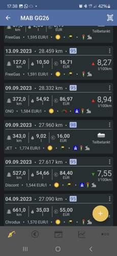

Ich hatte nochmal geguckt,laut Anzeige beim Tanken immer so 8,2 bis 8,4l laut BC,spuckt mir aber max.580km an Reichweite aus ,errechnet ca.0,5l weniger was irgendwo 630km sein könnten.
Geschafft habe ich mal von Sokolov(CZ) bis Skofije(Slowenien) 720km wo dann 53,66l reinpassten.
Hallo zusammen, ich möchte auch mal meine Erfahrung teilen. Ich habe seit paar Tagen einen 2020er 1.6l (204PS) Xceed. Nach dem Kauf vollgetankt und heute zum ersten Mal an der Zapfsäule gewesen nachdem er voll war. War ein wenig enttäuscht über den Verbrauch. Vorher hatte ich einen 2010er Octavia RS und der verbraucht weniger. Hatte gedacht, dass ein moderner er Motor weniger verbraucht. Restreichweite waren 85km und getankt habe ich 44,4L und bin 659km gefahren was 6,75l/100km macht. Ist ok, hab aber mit weniger gehofft. Bin auch recht gemütlich gefahren außer 20km Vollgas.

Die BC-Anzeige zum Verbrauch entspricht relativ genau dem Realverbrauch (+0,3 bis +0,5l/100km), die Anzeige der RRW unterschlägt aber 5-8l noch verfügbarem Sprit im Tank. Bei ALLEN Ceeds. Der BC rechnet mit 50l Tankvolumen, obwohl tatsächlich 55l REALES Tankvolumen vorhanden sind!
Wer das anzweifelt, mache bitte den Selbsttest zum Tankleerfahren (mit gefülltem Reservekanister und nur beim Benziner!).
Ich habe mit dem 1,5er TGDI 160PS im EXTREMTEST über 1000km erreicht mit einer Tankfüllung... bis zum Leerfahren! Ach ja, die RRW-Anzeige lt. BC habe ich dabei um knapp 200km überschritten!
Und danach für knapp 56L getankt.

In einer Sache widerspreche ich dir was wo auf fast alle CD Modelle zutrifft,von den 55l sind nur ca. 42l im BC und in der Tankanzeige integriert,der Rest nach oben und unten ist nach dem Abschalten und nach unten ab RRW Null.
