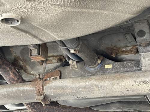

wo finde ich die schläuche? Ich habe das gleich Problem. Tanken dauert ewigkeiten und beim öffnen des tank hört man wie er luft ansaugt.
Welche Schläuche meinst du?
Zum einen gibt es eine Belüftung beim Tanken:
https://opel.7zap.com/de/car/t92/g/0/4-1/
und dann noch das, wenn der Tank zu ist.
https://opel.7zap.com/de/car/t92/g/0/15-1/

Naja ich wollte mich auf die Schläuche beziehen die Spiralschlauch2843 geschrieben hat. Wie gesagt ich habe das Problem ich brauche ewig zum tanken, wenn die Tanksäule sagt es ist voll und ich warte dann höre ich es kluckern im tank und danach bekomme ich noch über 10 Liter rein. Ich fahre einen 1,9 Diesel Bj. 2008.
Hmm ich habe eben gesehen das es sich hierbei um einen Astra F handelt. Ich fahre einen Astra H. Tut mir leid da habe ich mich vertan, aber vielleicht kann mir trotzdem jmd. helfen dabei?!
Das ist aber auch am H so.
Ok und wie komme ich an die Schläuche ran? Der Diesel hat keinen Aktivkohlefilter oder? Ich bin da nicht fit drin. Mich nervt dieses Thema schon so lange und will der Sache jetzt mal auf den Grund gehen.

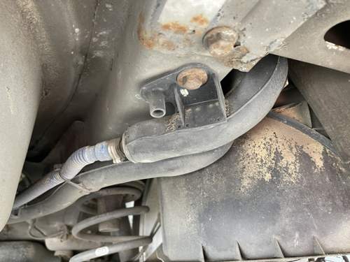

Da musst du dich schon unters Auto legen:
https://opel.7zap.com/de/car/a04/g/0/6-1/#8
Also ich war eben mal am Auto und habe geschaut und habe das vorgefunden was man auf den Bildern sieht. Kann ich den blauen schlauch abmachen und durchblasen? Wie bekomme ich die Schelle ab bzw. wo endet dieser weiß das einer?
Also ich will den schlauch gerne mal abmachen und durchblasen und würde ihn dann mit einer neues Schlauchschelle festmachen, nur wäre nett wenn ich wüsste wo der endet, da ich mir den Dreck der evtl drin steckt nicht irgendwo reinblasen wo ich dann ein neues Problem bekomme.
