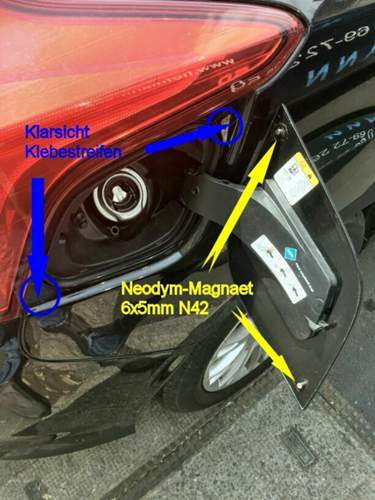

habe bei meinem mk3 titanium folgendes problem.
fahre ich durch die waschanlage springt der tankdeckel auf.
entweder duch den druck der waschwalzen oder durch den föhn.
auch wenn ich die zentralverriegelung betätige springt er trotzdem auf.
habt ihr auch das problem, oder gibt es da irgendeine abhilfe?

Bis jetzt und heute kam hier leider (außer Handwäsche) kein vernünftiger Lösungsvorschlag um das Problem der sich in der Waschstraße öffnenden Tankklappe zu lösen.
Der Themenersteller schrieb auch nicht, um was für ein Model es sich bei seinem Focus handelt.
In der Regel betrifft es nämlich leider das Steilheck/Limousine/Hatchback.
Der Andruck der Feder der Tankklappe an den Kotflügel ist für manche Waschstraßen einfach zu lasch.
Der Kotflügel besteht aus Blech und die Tankklappe aus Plastik.
Ideale Voraussetzungen um einen Neodym-Magneten zu verwenden.
Ich habe die Größe 6 x 5 mm (Durchmesser x Höhe) in der Stärke N42 verwendet.
Der Neodym-Magnet wird einfach mit etwas Sekundenkleber an der Innenseite der Tankklappe befestigt.
Um Kratzer auf dem Lack des Kotflügels durch Vibrationen etc. zu vermeiden, klebt man auf die Stelle, an der der Neodym-Magnet den Kotflügel-Lack berührt einfach ein Stück Tesa-Film Klebestreifen.
Verschließt man nun die Tankklappe, hört man richtig (Klack), wie der Neodym-Magnet die Tankklappe an den Kotflügel ran zieht.
Öffnen des Tankdeckels geht wie gehabt.
Siehe Foto
Und ruhe ist in der Waschstraße
