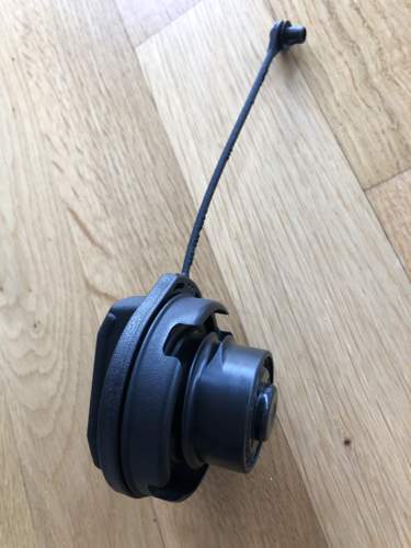

Ich habe mir auch gerade einen neuen Tankdeckel bestellt, weil das Verlierband nach gut 17 Jahren gerissen ist.
Geliefert wurde der Deckel mit Band und dem Gewinde, in das der Deckel dreht.
Jetzt stellt sich mir die doofe Frage: wie wechselt man das Teil aus? Also nicht nur den Deckel, sondern den Ring mit dem Band dran ebenfalls?

Naja, ich würde gerne, wenn ich ihn denn schon habe, den kompletten Tankdeckel so wie ich ihn erworben habe ersetzen.
Hat da jemand eine Idee, wie das geht?
@Florian320
Willst du das Gewinde mit wechseln?
Mach doch bitte mal ein Foto von deinem erworbenen Material.
Hast du quasi dieses Teil bestellt?
https://www.ebay.de/itm/224221083376?...
Danke für die schnelle Antwort!
Das ist das Teil.
Manchmal sieht man den Wald vor lauter Bäumen nicht: ich dachte, das Teil wäre der Deckel plus ein Teil des Gewindes am Fahrzeug gewesen, lag aber falsch.
Es war einfach nur der Deckel mit Halteband, welchen ich in zwei Minuten wechseln konnte.
