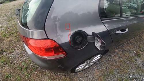

hat jemand eine Anleitung, wie man den Stellmotor der Tankdeckelverriegelung beim Golf 6 3 Türer wechselt? Tankdeckel ist bereits offen :-). Finde leider nichts genaues, auch eine Ersatzteilnummer wäre toll. In der suche konnte ich nichts genaues finden

Danke für den Link, leider nichts dabei. Hab eine Runde Tanklappe, und einen 3 Türer. Da scheint es ein wenig anders zu sein.
Der erste Treffer bei YouTube zeigt die Runde Klappe:

Ansonsten stell dich evtl darauf ein das du einen neuen Einsatz brauchst falls dieser kaputt geht. Wäre die Teilenummer 5K6809857C. Beim A3 8V z.B. hatte dieser mehrere Sollbruchstellen die man durchstechen muss um den Einsatz für die Tankklappe zu lösen. Dort brauchst du dann zwingend zu dem Stellmotor auch den Einsatz neu.
Sieht mir in dem Video aber danach aus das es beim Golf 6 ohne geht, zumal die lackierte Tankklappe fester Bestandteil des Einsatzes ist und nicht abgezogen werden kann.
Hast du ein Bild? Nicht dass es 5er Golf Technik ist
Das ist leider bei unseren Fahrzeugen sehr schwierig. Ich weiß nicht, wie es bei 3 Türer sein sollte, aber bei meinem Fahrzeug (5 Türer) liegt der Teil hier. Der nette Arnimon hatte mir damals die Anleitung geschickt, aber ist schwierig. Dafür muss man die Verkleidung + Blech im Kofferraum rechts abbauen, dann gelangt man zum Stellmotor.
Das hab ich mir nicht getraut und zum Freundlichen gegangen. 92 EUR hat's gekostet: 42 EUR kostet der Teil, 50 EUR fürs Einbauen.
Den Teil habe ich selbst von VW geholt: 5K6810773A
