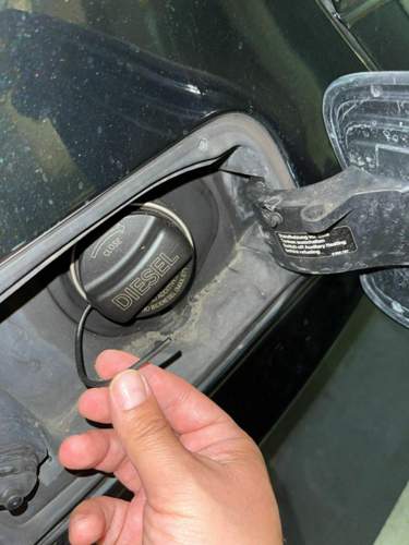

Tankdeckel Schnur gerissen
Sehr geehrte Gemeinde letztens beim tanken habe ich bemerkt dass die Schnur für den Deckel abgerissen ist. Wie kann ich Das wieder gut machen.

Meine ist auch gerissen, war schon lange spröde, wie beim Vorgänger E91 🙁 die halten immer nur ca. 6 Jahre.
Habe gerade auch die Ersatzschnur von Aifelturm bestellt. Danke für den Link.

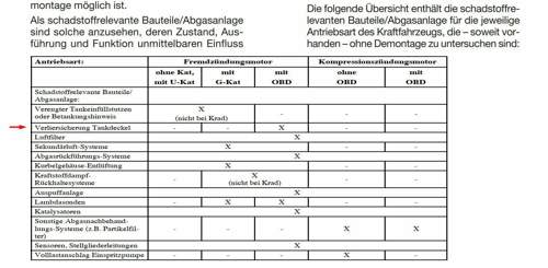

...neu kaufen (ca.20€) oder ignorieren - beim Diesel ist die Strippe nicht TÜV-relevant.
...stimmt, das ist nun wohl allgemeingültig.
Die frühere Regelung galt für Motoren "mit Fremdzündung".
Hatte es letztens bei einem anderen KFZ mit Angelsehne repariert.
Beim Benziner macht es zumindest in soweit sinn, das beim fehlen des Tankdeckels, man kann ja auch den Tank nicht Randvoll machen und nur die Klappe zu. Kohlenwasserstoff verdampfen kann und somit die Umweltschädigen.
Wenn der Deckel drauf ist, wird das ganze ja über den Aktivkohlfilter gespeichert und später mit verbrannt. Also in der hinsicht ist es ein relevanter Umweltaspekt.

Es betrifft nur Fremdzünder mit OBD Prüfpflicht (ASU) wie der Maxmosley schon Postete. Die mit Integriertem Deckel sind Selbstzünder so weit ich weis.
Moin, die Tankdeckelschnur ist mir bei meinem e39 auch mal gerissen das Teil, ich habe über das eine Ende einen 2 cm langen Schrumpfschlauch drüber geschoben, dann die beiden Enden mit Hilfe eines Feuerzeuges vorsichtig heiß gemacht (bitte nicht brennen lassen), anschließend den Schrumpfschlauch drüberschieben, warm machen und fertig. Hat 3 Jahre bis zum Verkauf (und wahrscheinlich darüber hinaus) gehalten. Kosten: 10 Minuten Arbeit. Allerdings hat bei mir der TÜV noch nie (und ich fahre seit 34 Jahren) einen Tankverschluss überprüft.

Die Sicherungsschnur beim Tankdeckel für DIeselfahrzeuge wurde jetzt bei mir bei 3 versch. HU-Untersuchungen und versch. Prüfern / Prüfinstituten bemängelt - also nix da, es sei beim Diesel irrelevant.
Wenn man etwas behauptet, bitte auch gleich belegen, sonst sind's nur Stammtischparolen.
