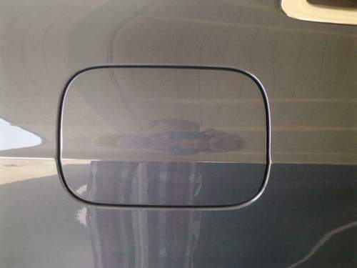

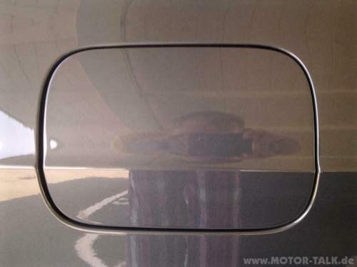

mir ist heute beim Autowaschen (was macht man sonnst Sonntag vormittag...?) aufgefallen dass sich der Tankdeckel meines A5's relativ leicht nach vorne und nach hinten schieben lässt (ca. 3mm). Dadurch merkt man am Spaltmass deutlich dass hintere Position soweit passen würde, die vordere eben nicht (Fotos im Anhang).

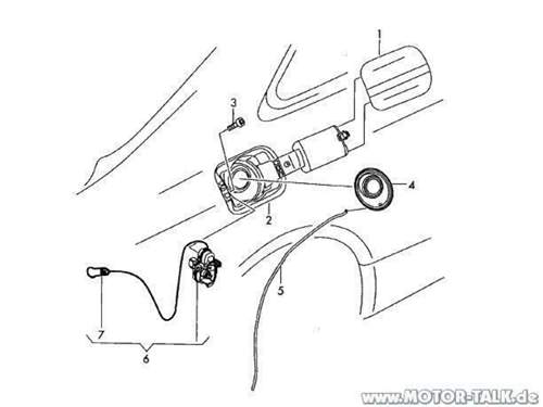

Wie ist der Deckel am Grundkörper befestigt? Schrauben zum nachziehen habe ich auf die schnelle keine gefunden...

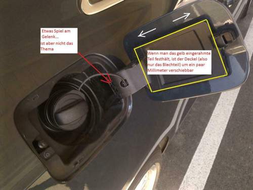

Aber wie gesagt, wenn man den deckel aufklappt wackelt alles ein bischen, sit auch ok so weit (war auch früher schon so). Aber eben der deckel selbst (also nur das lackierte Teil) lässt sich am Basiskörper verschieben. Ist das i.d.R. verklebt?
... also - Teil 1 im Anhang sitzt locker bzw. ist verschiebbar

ich glaube Ihr wisst noch nicht was genau bei mir wackelt. Habs mal versucht es aufzumalen...
Nicht merhr lange und er fällt ab. War bei mir 2x so. zuerst lasst er sich verschieben,
dann, beim nächsten schliessen (drücken), kommt das Teil an der Oberseite entgegen
und hängt noch unten etwas dran. sind innen 2 gegeklebte "Schienen" die nichtmal
einen Millimeter breit sind. (kann gar nicht halten)!
Auch beim 2. Wechsel der Klappe durch meine Werkstatt löste sich das Teil beim tanken
wieder ab und immer oben zuerst. Beim 3. Mal wurde dann einfach auf mein Anraten
grossflächig verklebt und hält jetzt bombenfest.
Mein Tip gleich beim ersten Mal verkleben und viel Ärger ersparen
(insgesamt 2 Wochen beim Audi Karrosseriebetrieb)
