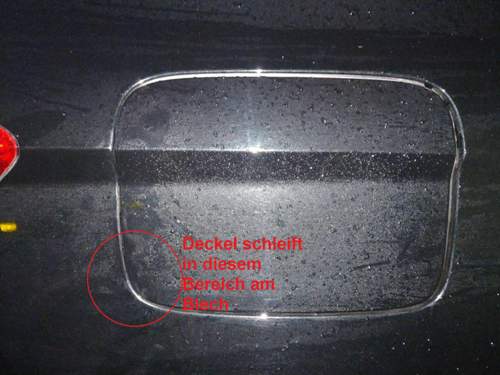

Hey Leute,
am Ibiza meiner Frau klemmt der Tankdeckel... schon das zweite Mal.
Am 18.03.2020 wurde dieses Problem bereits auf Garantie behoben. Jetzt nach weniger als einem Jahr klemmt der Deckel wieder.
Auffällig ist, dass der Deckel damals und nun auch wieder zum Fahrzeugheck hin verschoben ist. Die Spaltmaße sind alles andere als schön (hinten gar kein Spalt mehr und vorn dafür umso mehr).
Mir kommt es vor, als läge es an der Kälte und das Material verzieht sich... Hintere Seitenwand aus Blech und Tankdeckel aus Plastik (ungleiche Temperaturausdehnungskoeffizienten).
Mit einem Saugnapf bekommt man ihn auf, aber er schleicht eindeutig am Karosserieblech und sitzt im geschlossenen Zustand nun unter Spannung drin.
Ist einem von euch das Problem schonmal begegnet? Im März letzten Jahrens wurde der komplette Betankungseinsatz getauscht. Das scheint mir nicht die Lösung zu sein. Ich habe irgendwie keine Lust im Jahrestakt wegen des Tankdeckels zu Seat zu spazieren... zumal der Wagen nur noch bis 2022 Garantie hat, ich jedoch befürchte, dass dies ein design-technisches Problem sein könnte.

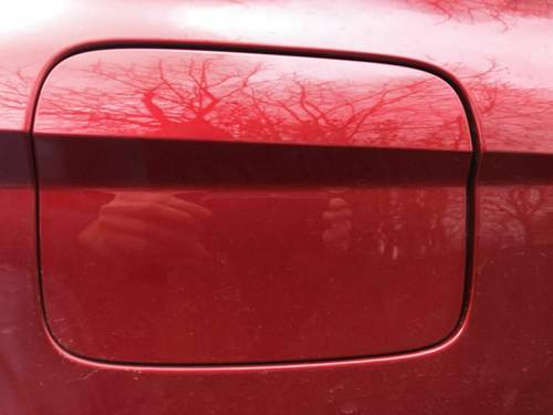

Also dass der Tankdeckel klemmt hatte ich noch nicht (Ibiza FR 1.0 TSI von Oktober 2018). Die Spaltmaße passen nicht, das stimmt... ich denke aber dass das der Tatsache geschuldet ist, dass der Tankdeckel ja auch aufklappbar sein muss. Am Scharnier ist einfach mehr Platz erforderlich, daher die schlechten Spaltmaße... meiner ist Urban Silber... da fällt das natürlich mehr auf als bei Schwarz oder Magnetic Grau...

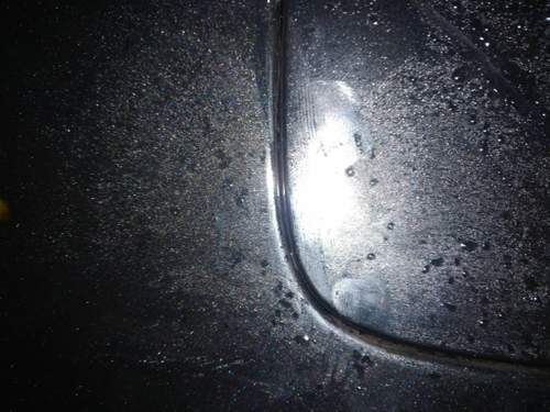

Mit den Spaltmaßen hast du ja Recht, dass vorn mehr Spalt sein muss als hinten... aber hinten ist inzwischen gar kein Spalt mehr, der Tankdeckel liegt am Blech an. Da passt keine Visitenkarte mehr zwischen.
Bilder beigefügt.
Auf dem ersten Bild eine Übersicht, vorn 7mm Spaltmaß, hinten gar nichts. Liegt in der unteren linken Ecke komplett an und klemmt dort...
Auf dem Zweiten Bild aus der Nähe.
Vor 9 Monaten sah das schonmal genauso aus. Der Tankdeckel ging gar nicht mehr auf...
Wenn sich dort der Lack abreibt kommt Freude auf.
Tankdeckel, Übersicht
Tankdeckel Nah
Update:
Seat hat den Tankdeckeleinsatz nun ein weiteres Mal getauscht. Angebliche Ursache: Ausgeschlagene Welle und dadurch lockerer Tankdeckel.
