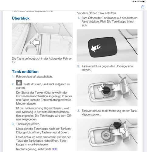

Hi Gemeinde,
Wollte gestern nach 4 Monaten mal wieder tanken bei meinem 330e und der Tankdeckel lässt sich nicht öffnen. War heute bei BMW schnell, ob die das kurz beheben können aber Pustekuchen. Mit Mühe und Not jetzt Termin für Ende November gekriegt. Und hab nur noch 70km Reichweite auf Sprit.
Hat das schon mal jemand gehabt?

@joe_e30
Du fährst ja auch keinen PHEV, der hat extra einen Knopf vor der Ablage in der Fahrertür. Den muss man betätigen und auf die Meldung warten das er bereit ist Treibstoff aufzunehmen.
Tankentlüftung ist das Stichwort, siehe Bild 2.

Ich hatte das Problem bei winterlichen Temperaturen auf einer längeren Fahrt im Dezember auch zweimal, dass der Deckel sich nicht öffnen ließ. (PHEV, LCI 1).
Die Notentriegelung habe ich mit Hilfe des Handbuchs und einer Weile blindem Gefummel im Seitenteil selbst gefunden und konnte mir helfen. Aber abends im Schnee im Dunkeln an der Autobahn nervt das doch gewaltig.
Seither ist es mir zum Glück nicht noch einmal passiert, aber ich frage mich, wann es das nächste Mal so weit ist.
Hat denn einer der bisher Betroffenen das Problem danach noch einmal gehabt oder waren es nur einmalige Fälle? Und wenn mehrfach - habt ihr dann eine nachhaltige Lösung für das Problem gefunden?
Geht es wirklich um den Tankdeckel? Oder die Tankklappe?
Die Tankklappe wird durch die Zentralregierung ver- entriegelt. Vielleicht ist der Verriegelungsstift zu schwergängig/ verschmutzt, reinigen, etwas schmieren.

Hast Recht, ich meine die Tankklappe.
Und ja, ich vermute auch, dass dieser es an diesem labberigen Plastikteil liegt, das dann wohl zu schwergängig ist oder bei niedrigen Temperaturen so straff sitzt.
Ich schau's mir bei Gelegenheit noch einmal genauer an und fette im Zweifel mal großzügig. Verdreckt war er bei mir nicht, das habe ich gecheckt.
