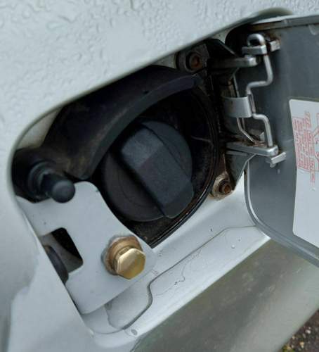

der wahrscheinlich pingeligste Dekra-Prüfer aller Zeiten hat mich dazu verdonnert, den Gastankanschluss meiner ICOM JTG mit einem Deckel zu versehen.
Ich besitze das Fahrzeug mitsamt Gasanlage über 10 Jahre und bislang hat das niemanden interessiert. Der Anschluss ist der "kleine" und bei mir hinter dem Tankdeckel verbaut (siehe Bild).
Kann mir jemand sagen
- wie genau das benötigte Teil heißt (Deckel, Verschraubung, Abdeckung, ...)?
- wer das anbietet (Hersteller, Teilenummer)?
- wo ich das herbekommen kann?
Danke schonmal.

Super mitgedacht, nur wird es ihm nichts nutzen, da wie im Verlauf schon beschrieben, kaum Platz zwischen Tankklappe und Füllventil vorhanden ist...
Es gibt auch noch eine andere Möglichkeit, die der TÜV akzeptiert, da es ja lediglich um den Spritz- und Dreckschutz geht, das Füllventil sein eigenes Rückschlagventil hat...
Diese im Bild gezeigten Leitungsverschlüsse findet man bei den Viallepartnern...
(Die gelieferten Komponenten werden an den Anschlüssen damit verschlossen geliefert.)
Normal gehen die in den Müll, man kann sie allerdings aufheben und genau für den o.g. Fall benutzen... 😉
Zumindest konnte ich meinen Icomkunden mit gleichem (schlecht durchtdachten) Montageproblem helfen, indem ich ihnen eine Hand voll mitgebe...
Dazu kann man da auch noch gegen Verlust anbandeln...
Wie gesagt, der TÜV akzeptiert dies und wir haben hier einen sehr strengen und pingeligen TÜV...

Ich gehe mal davon aus das dieser Stopfen nicht passt
Denn M12 Regelgewinde hat eine Steigung von 1,75 nicht 1,5
War/ist mir bekannt, jedoch konnte ich nicht einen einzigen Artikel mit Steigung 1,75 finden. Das Gewinde des ICOM-Anschlusses ist jedoch anscheinend ohnehin M12x1.5 laut ICOMworker.
@Astradruide:
https://www.icom-ersatzteile.de/product_info.php?...
Danke dafür, ist eine bessere Bezugsquelle als jene, die ich gefunden hatte (deutlich günstiger). Auf "Verschlusskappe" muss man halt auch erstmal kommen, damit findet sich der Artikel sofort...

Es gibt aber ein anderes Problem:
Das Gewinde ist, so wie es scheint, doch kein M12x1.5. Von drei verschiedenen Deckeln, die ich mir sicherheitshalber bestellt hatte, passt nur einer (ausgerechnet der lummeligste aus Plastik). Die Deckel haben alle die Angabe "M12x1.5". Natürlich könnten auch die Angaben nicht stimmen...
Für den TÜV reicht der eine passende Plastikdeckel erstmal, ich habe mir nun aber doch noch das Original-ICOM-Teil bestellt (teurer Spaß).
Was für ein Aufriss für eine dämliche TÜV-Abnahme... 🙄

Regulär ist bei M12 eine Steigung von 1.75 vorgesehen, wie @Roadkaeppchen auch bereits angemerkt hat.
Ich schnitze da jetzt nichts dran herum, die gehen zurück und ich nehme die Originalschraube von ICOM. Der Kopf sollte gerade noch genug Platz haben hinter dem Tankdeckel - falls nichts, trage ich ein wenig ab und fertig ist der Lack.

Ich habe meine Lösung jetzt - das Originalteil von ICOM, Kopf um etwa 1/3 abgeschliffen. Sitzt, passt, wackelt nicht, alles gut.
Siehe Bilder.
