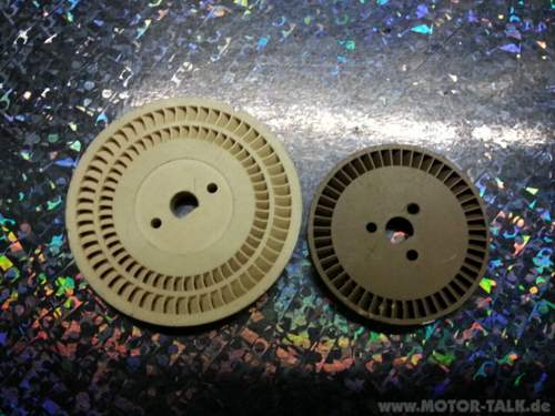

Die Pumpen gehen durch Druck und Schubbelastungen defekt, zudem quälen diese sich ständig an ihrer Leistungsgrenze.
dabei ist es gleich, ob es die Bosch, Walbro oder die berühmte OT-Pumpe oder schließlich die Mapco ist.
Eine Zubehörpumpe kommt definitiv nicht rein weil diese nicht zertifiziert ist.
Und weil erfahrungsgemäß dem Kunden nicht zuzumuten ist eine weitere Pumpe irgendwann zu investieren, denn dies sind Kosten.
Was sich einer selbst reinschafft soll außen vor bleiben, es ist seine Zeit und sein Risiko.
Bei mir, wenn der Kunde schon zahlen muss, spllte das Preis-Leistungsverhältnis stimmen, somit wird generell nur eine Bigfootpumpe verbaut. Diese hat ein gewältiges Turborad und auf halbe Leistung getrimmt ist diese unkaputtbar.
