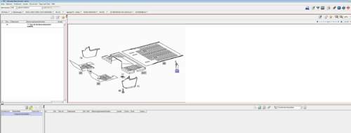

Hallo Reiner,
steht bei mir irgendwie da nicht drin.
Danke aber für deine Mühen.
Gruß Markus
Unbenannt
Was ist das für ein EPC?
Was hast du in "Optionen" angehakt? Da müssen alle Häkchen gesetzt sein!
Im alten EPC und in WebParts sehe ich das gleiche Bild, mit den gleichen Teilenummern.
Da sind doch 34 screens--blättere die mal durch..
Gruss
Mark
Haken sind alle gesetzt.
Hab jetzt die dritte Version durch. Alle anderen laufen irgendwie nicht bei mir.
Gruß MArkus
Du kannst aber auch rückwärts mit den o. g. Teilenummern suchen, dann klickst du auf den Baumuster und kommst so zur Bildtafel.
