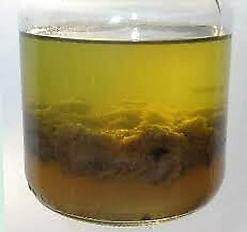

Als ich mir meinen 300 TD gekauft habe, ist mir eines aufgefallen. Und zwar, dass man trotz viertelvollem Tank stehenbleiben kann. Später hatte ich dann den Tankgeber ausgebaut und sah, dass alles voller Schlamm war. So viel Schlamm, dass der Schwimmer nicht mehr unten auf den Kontakt kam. Dadurch ging die Tankleuchte nicht mehr an und hatte einen viertelvollen Tank, wenn er schon leer war.
Jetzt werde ich morgen den Kraftstofffilter wechseln. Jedoch wurd ich mit dem Gedanken nicht glücklich, dass ich noch ganz viel Schlamm im Tank habe. Konnte ich gut sehen, durch das Loch vom Tankgeber. Wir hatten ein paar Stunden geopfert und den Tank enternt.
Jetzt liegt da ein leerer Tank mit Schlammfüllung rum...
Jetzt zu meiner Frage, wie bekommt man den Schlamm am besten Raus? So wie ich das erkannt habe, sind es mehrere Kammern. Dies erschwert die ganze Arbeit. Sowas wie aussaugen würde nicht gehen. Höchsten ausspülen, aber dann müsste man hunderte Liter verunreinigtes Wasser entsorgen..
Kennt sich jemand damit aus? Oder hat jemand das schon gemacht?
Gibts da ein Mittel?
Und wo kommt der Schlamm denn eigentlich her?
Gruß bambii

das Problem mit dem Schlamm hatte ich auch mal. Das ganze nennt sich Dieselpest, entsteht durch Wasser im Kraftstoff. Dagegen gibts ein Spezialmittel, heißt Grotamar.Klick Gruß.

Wenn bei uns ein Kunde mit Dieselpest kommt, gibt es meistens nur eine gute und effiziente Lösung.
Tank raus und entleeren und mit Biodiesel nachspülen (den Schlontz in den Ölsammler). Leitungen durchblasen, Krafstofffilter wechseln und Ruhe ist.
Für sowas solltest du in ner freien Werkstatt nicht mehr als 130€ zahlen. Ist meistens innerhalb einer Stunde erledigt.
Es gibt zwar Mittel, die die geleeartige Masse auflösen sollen und das Auto soll es dann durchziehen und verbrennen, aber wenn du das Zeug mal gesehen hast.... bäh, dass willst du keinem Motor antun. Das Bild ist von Google runtergeladen, zeigt aber sehr gut, wie der Sch... aussieht.
Mfg Johannes
Dieselpest1
Das Ergebnis:
Hatte den Tank entfernt.
Im Motorraum die Zu- und Rückleitungen abgeklemmt und vorsichtig mit Druckluft durchgeblasen. Danach Dieselfilter (+O-Ringe) erneuert und den kleinen Vorfilter im Motorraum, durch den fast nichts mehr durchging, auch gewechselt. Tank hatte ich ja entfernt. Mit Biodiesel gereinigt. (Geschüttelt, nicht gerührt) Und das mehrmals)) An ner SB-Waschanlage den Tank ausgespült, auslaufen lassen, ausgespült usw.. Daheim das restliche Wasser mit dem Werkstattsauger und ner dünnen Leitung, ausgesaugt. Später habe ich den Saugschlauch vom Sauger bündig mit der Unterkante der Ablassöffnung gesetzt, so dass es das restliche Wasser langsam einsaugt. Noch schön den Tanksieb gereinigt, dann alles wieder druff, drunner un nei demit.. ^^
Dieselfilter hatte ich vorher mit frischem Diesel gefüllt, so dass der nicht noch volllaufen muss..
Dieselleitungen hatte ich entlüftet, bis das Diesel im kleinem Vorfilter ankam.
Vorgeglüht, paar kleine Sekündchen geörgelt. Läuft.
Und der Tank ist auch sauber.
Gruß bambii
