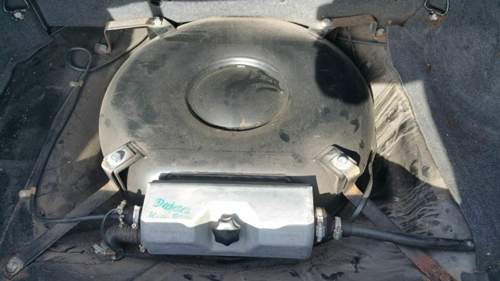

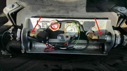

Hallo
zweck Restaurierung muss ein LPG Tank ausgebaut werden
Ich habe keine Erfahrung mit LPG, habe nicht einmal Fahrzeug mit LPG gefahren
Ich möchte abgebildete Tank ausbauen, nur wie ?
Ich sehe kein Absperrventil oder so was
Die Anlage ist in Deutschland eingebaut und eingetragen
Kann vielleicht jemand helfen ?
LPF Tank
LPG Tank
LPG Tank

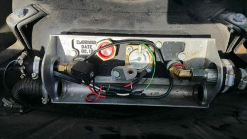

Mir geht es vor allem wie ich der Tank, der offensichtlich kein Absperrventil hat, ausgebaut werden kann

Links das schwarze ist ein Magnetventil, welches stromlos immer geschlossen ist. Das ist im Prinzip das Absperrventil.
Wenn du die nach links abgehende Leitung von dem Ventil trennst, entweicht das Gas, das noch in der Leitung ist. Das im Tank bleibt drin. Nur nach Möglichkeit nicht rauchen dabei.

OK, dann Batterie abklemmen und die Leitung nach Sperrventil demontieren
aber wie gehe ich von rechts an, da ist kein Sperrvetil zu sehen, wie trenne ich die fühlleitung von Tank ab ?

Ich hab dir in dein Bild reingemalt, wo du öffnen kannst.
Aus beiden Verschraubungen kommt ein wenig flüssiges Restgas.
Normalerweise werden beide Verschraubungen wieder dicht.
