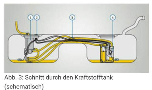

Bin gestern mit meinem Wagen liegen geblieben obwohl der Tank noch halb voll angezeigt hat. Wagen wieder gestartet und nach 3sec.wieder aus.
Bin dann zur Tanke und habe 5l im Kanister mitgenommen und eingefüllt.
Wagen lief wieder! Bin dann zur Tankstelle gefahren und wollte volltanken, ging aber nicht, da nach 3 Litern es klick gemacht hat, als wäre der Tank voll.
Habe dann hinten die Rückseite umgekippt und geschaut wieviel Benzin wirklich drinne ist. Was soll ich sagen, voll! Dann in den linken Tank geschaut und dort war erheblich weniger drinne. Es scheint so, als würde das Benzin von rechts Beifahrerseite nicht in den linken Tank gepumpt werden
Was kann da kaputt sein? Tankgeber, ein Schlauch oder Pumpe?
Mfg

Vakuum darf nicht sein, sonst hast du einen falschen Tankdeckel der keine Entlüftung hat.
Kannst ja mal versuchen ohne Tankdeckel zu fahren, ob es dann besser ist.
Die Saugstrahl-Pumpe soll es in die andere Kammer pumpen, von da aus geht es mit der Förderpumpe
zurück zum Kraftstofffilter. usw. wenn ich mich recht entsinne.

Anders herum: von der rechten Tankhälfte mittels Förderpumpe auf die linke Seite, dort sitzt die Saugstrahlpumpe und durch den Saugstrahl (Hydrodynamik, Bernoulli-Effekt) wird der Kraftstoff aus der linken Tankhälfte Richtung Filter und weiter nach vorne gefördert.
Seitenangaben am Fahrzeug grundsätzlich im Sinne der üblichen Fahrtrichtung.

Nabend, also der gefühlte 10te Tankversuch ging daneben. 3l. rein und ein blubbern, also rechte Hälfte voll.Dann wäre es wohl die Saugstrahlpumpe welche Probleme macht. Die Förderpumpe wurde gewechselt von mir. Also die von rechts nach links das Benzin fördert. Aber warum läuft der Wagen bis halb voll und geht aus? Sollte der nicht schon früher oder später ausgehen wenn an der Saugstrahlpumpe ein Defekt liegt? Das doch nicht normal mfg
Du hast nur die Fördereinheit gewechselt? @db-fuchs hatte Dir doch schon gleich am Anfang geraten alles zu tauschen. 😕
Genau nur die Fördereinheiht, da dieser meiner Meinung nach der Übeltäter war.Hat wohl gefördert aber die Saugstrahlpumpe nicht so genehmigt :-( Wechsel jetzt die Saugstrahlpumpe in der nächsten Woche und gebe Bescheid ob dieses(hoffentlich) der Fehler ist. Bis dahin danke an allen für eure Meinungen usw. Echt Top!
@daytona1978 schrieb am 22. August 2020 um 00:15:08 Uhr:
Deine rechte Tankhälfte ist voll, deswegen bekommst Du nichts mehr rein. Deine linke Tankhälfte ist leer, deswegen bekommt dein Motor keinen Sprit und geht aus. Ganz einfach.

Naja, ganz so einfach ist es auch wieder nicht. Auch bei einem Satteltank gibt es eine Verbindung zwischen den beiden Tankhälften. Sonst wäre die Befüllung eines solchen Tanks ja unmöglich.
MfG
Pippo
Sstteltank Mercedes schematisch
