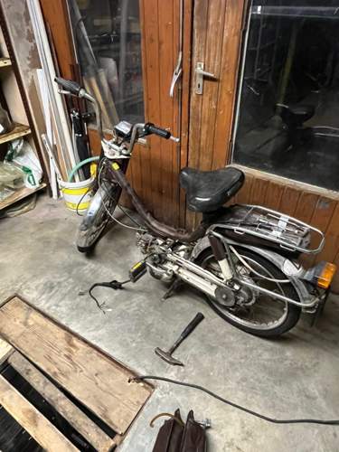

Moin Leute, ich versuche immer noch die Honda Camino vom Papa zum laufen zu bringen ^^ das jetzt der zweite Sommer, letztes Jahr hab ich schon irgendwann aufgegeben :D Das besagte Ding lief zuletzt 1983…

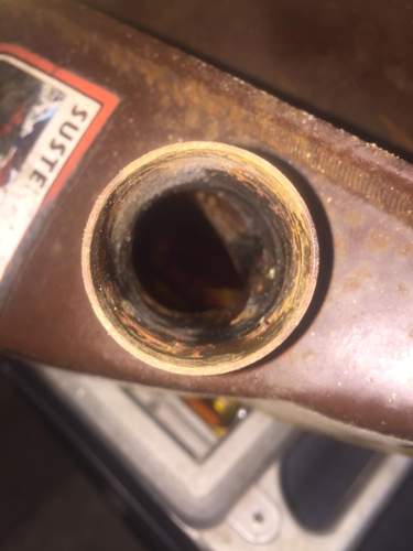

Jetzt wollte ich mal den Tank entrosten. Ich hatte letztes Jahr den Tipp mit den Kieselsteinen bekommen, der Tank sah auch ganz gut aus. Aber nach kurzer Zeit kam der Rost wieder. Ich wollte jetzt nochmal einen Gang mit den Steinen, dann mit Zitronensäure zwei drei mal und dann am liebsten versiegeln.
Kann mir da jemand eine Versieglung empfehlen? Und falls in den Arbeitsschritten was falsch ist, gerne in die Kommentare, ich bin wie ihr merkt nicht vom Fach ;)

Meinst du mit Kieselsteinen spezielle Schleifsteine? Der Tank sieht übel aus, natürlich muss das nackte Blech behandelt werden, dafür gibt es wie angesprochen Anleitungen im Netz. Oder weggeben, kostet halt.

Ne ich habe damals normale Steine genommen und ein Bekannter meinte schmeiß paar achter Muttern mit rein
Das war kein guter Rat, hat deinen Tank vielleicht sogar beschädigt. Dafür gibt es spezielle „Steine“, heute oft Kunststoff, die nicht so abrasiv sind.

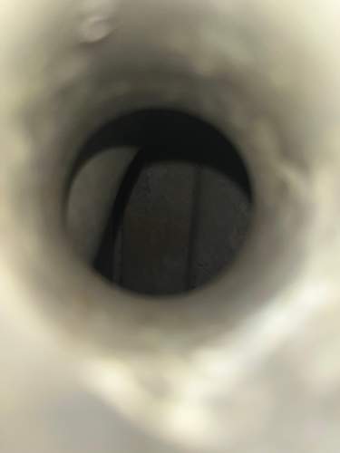

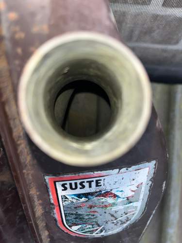

Moin Leute, ich hab den Tank nun entrostet und bin mit dem Ergebnis eigentlich ganz zufrieden. Nur ist mir aufgefallen das sich nach ein, zwei Tagen so leichter Flugrost bildet. Hat da jemand eine Idee wie man das vermeiden kann?

die Versiegelung hab ich sogar, hatte Angst das sie mit der Zeit abblättert und den Tank bzw. Hahn verstopft
Wie gesagt. Google hilft. Gibt sicher etliche Erfahrungsberichte.
Wichtig,so lange Rost im Tank. ein Benzinfilter.
