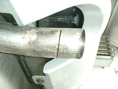

Hallo. Wie versprochen: Bericht und Bilder.
Vorweg noch - kann man auch selber machen - ich persönlich hab aber die Ausrüstung nicht, (und wollte nicht pfuschen), deswegen anbauen lassen.
Blenden sind diese hier: http://www.smart-part.de/.../...hglanz-chrom-10-186-de110-186-de5.html
Man nehme: - Hebebühne, Rampe, irgendwas damit man nicht unterm Auto rumkriecht...
- Kleine Flex und Säbelsäge
- Schweissgerät
- gutes Augenmaß
Ablauf: Alte orig. Ford Blende an den Schweisspunkten (3 Stück) aufmachen/ abflexen
Auspuffrohr ca. 3-4 cm abschneiden/ sägen wg. Optik später
Blenden aufsetzen
Genau Ausrichten und festschrauben mit dem Schlauchbinder
'N paar Schweisspunkte damit's auch wirklich bombenfest hält.
Memos:
Ich wollte die Blenden nicht zuweit rausstehen haben, deswegen Auspuff abschneiden, da sonst das Auspuffrohr zu sichtbar in den Blenden wäre.
Blenden gehen nicht allzu weit nach hinten, da Auspuff denn gekrümmt wird - Also käme die Blende schräg daher und schielende Blenden schauen Kacke aus.
Kugi klingt jetzt nicht anders, Fährt nicht anders und die Sacher war bezahlbar (und macht individueller) ;-)
Problem ist echt, beide Blenden gleich zu montieren. Da bekommste Kopfweh vom gucken ob's passt.
So, und nu Bilder, Lob und Beschimpfungen, Macht mal....
Gruß Michl

Hi Rett-Mich,
klasse Beschreibung. Warte gerade auch auf meine Blenden, allerdings andere.
Eine Frage noch; wie hast du den die Schweisspunkte von der Originalblende "einfach" aufgemacht? Die sind ja ganz schön heftig ausgefallen. Deine zarten Heftpunkte gefallen mir wesentlich beser.
LG
Vorweg ohne mich mit fremden Lorbeeren zu schmücken - ich stand da und hab geknipst, gearbeitet hat mein Freundlicher ;-)
Die originalen Monsterschweisspunkte hat er erst mit so ner Miniflex (oder eher nem Riesendremel) mit ner ca. 5cm Durchmesser und 1cm dicken Scheibe angeschliffen.
Hat aber bei dem untersten Punkt nicht gereicht. Der wurde dann mit ner kleinen Trennscheibe aus der orig. Blende rechteckig ausgeschnitten und danach dann das Endrohr wieder glatt gemacht/poliert.
Hammer und Schraubenzieher (Meisselfunktion) haben auch noch mitgeholfen.
Von Vorne nach Hinten zwischen Blende und Rohr reinstecken und Schweisspunkte durchmeisseln.
Und noch was in eigener Sache:
Kugi sifft tatsächlich aus dem Auspuff. Kondenswasser, nicht vermeidlich laut FFH, hauptsächlich auf Kurzstrecken.
Da die Tajcos ja, sage ich jetzt mal so, ne bauchige Wanne zwischen orig. Rohr und Blendenende bilden steht da also dann ne kleine Lache drinne.
Wie gesagt, weis noch nicht ob's mich ärgert oder belustigt...
Wenn man etwas damit rumfährt wird's echt angenehm lauwarm ;-)
Hab aber auch noch so Recht keine Ahnung wie ich's beheben soll falls es mich doch nerven sollte.
Außer nem DEZENTEN Loch zum Abfliessen fällt mir noch nix ein..
Will aber eigentlich auch kein Loch unten in der Blende haben.. Hmmmm
