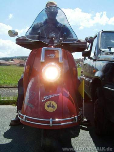

Tolle Lösung, ohne den schönen Oldtimer zu verschandeln. Sieht echt professionell aus. Da kann man nur hoffen, daß der TÜV ein Auge zudrückt.
Gruß Martin.

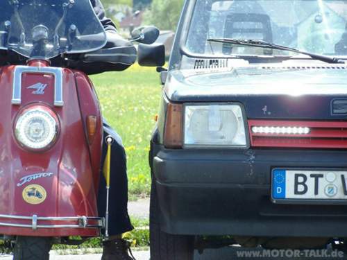

Zu Heinkel-Bernds 2. Foto, mit dem Seat-Auto:
Genau das meine ich, da rollen sich mir die Fußnägel auf, wenn ich dieses nachgerüstete Tagfahrlicht in so einem alten Auto sehe. Das ist nicht stimmig, da voll der Techologiebruch (Glühfadenscheinwerfer mit Fresnel-Linse und nebenan eine LED-Reihe) stattfindet. Da akzeptier ich noch, dass dieser SEAT tagsüber mit Abblendlicht rumfährt. Ähnliche Meinung habe ich zu LED-Kennzeichenbeleuchtung (gibts StVZO-konform) an Autos älter als 7 Jahre. Kiddie-Quatsch, ein selbstleuchtendes Nummerschild (SLN) macht mehr hier und sieht edler aus. Werden eigtl. SLN auch für Motorräder angeboten?
Zum Motorrad: Es ist sehr stimmig gelöst. Bei HU würd ich die LEDs temporär einfach technisch stilllegen (Kabel kappen) und dem Prüfer sagen, es die LED-Perlen sind Zierde ohne Funktion ;-)
Sehr schöne Arbeit von Heinkel Bernd, sieht wirklich perfekt aus.
Allerdings kommen mir die LEDs auf dem Foto nicht sooo hell vor, oder täuscht das wenn ich da mal die von mir verbauten mit Zulassung vergleiche?

Moinsen,
Original geschrieben von heinkel-bernd
Der H4-Scheinwerfer hat zwar eine E-Kennzeichnung, für das "selbstgestrickte"
Tagfahrlicht werde ich aber vom TÜV kein positives Gutachten bekommen, ich
versuche es aber trotzdem, vieleicht habe ich Glück !
da wünsche ich Dir ehrlich gesagt viel Glück.
Für Deinen Marbella auch. Durch die Unterschreitung des Mindestabstands der TFL fährst Du den auch ohne BE.
