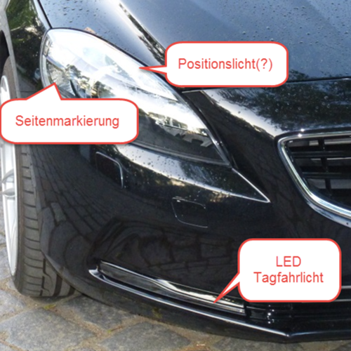

Ich bin etwas verwirrt. Zu dem SW Update. Ich habe XENON mit LED TFL. Gem. meinem Händler bringt der SW Update "TFL der LED Streifen am Scheinwerfer, die Rückleuchten und die o.g. Sidemarker mitleuchten" nichts.
Sprechen wir von den gleichen LED? Ich meine diejenigen Lichter im XENON oben, also dasjenige wenn ich bei ausgeschalteten Motor die Licht Taste am Schlüsselanhänger drücke.
Hat jemand ein Bild als Beispiel quasi vorher/nachher?
Danke!

Das TFL, Tagfahrlicht sitzt unten in der Stoßstange und ist (zumindest beim Nicht-R) keine LED, sondern eine Halogen-Lampe PW-19W
Im Scheinwerfer, über der Xenon-Linse ist das Standlicht oder auch Begrenzungslicht und ist auch keine LED, sondern eine Halogen-Lampe W5W
Der orange Sidemarker im Scheinwerfer oder auch Seitenmarkierungsleuchte, SML außen neben der Xenon-Linse ist auch eine Halogen-Lampe WY5W
Dieses "TFL der LED Streifen am Scheinwerfer" - was ist das 😕
Doch, das sind LEDs. Sowohl das TFL als auch die Begrenzungsleuchte im Xenon Scheinwerfer ist LED.

Dann schaue mal in Deine Betriebsanleitung auf Seite 362 und 364 nach, oder baue mal die Lampen aus - aber nicht zu enttäuscht sein, dass dies nur stinknormale Glühdraht-Leuchtmittel sind.
Nur aufgrund der Zusatzbezeichnung "LL" in besonders weiß leuchtender Ausführung und aufgrund der Konstruktion von Reflektor, Lichtverteilung und Streuscheibe von außen als ziemlich homogen leuchtende Fläche erkennbar, die ein "LED" nur antäuscht.
Als "Erfinder" dieser Trickserei gilt Audi. Die meisten der seit vielen Jahren dort verbauten "LED-Optik" ist auch klassisches Leuchtobst, nur in optisch geschickter Konstruktion.
Also, ich könnte schwören mir ist ein V40 gestern entgegengefahren, welches gem. Beibild mit LED Tagfahrlicht UND Positionslicht ein hatte.
Das ist meine Erwartungshaltung...Das sich das mit dem SW Update möglich machen lässt.

Das "LED"-Tagfahrlicht ist eine PW19W und sieht so aus ->
Klick
Nicht nur aus einem NL Volvo V40-Forum, sondern genau zu dem Thema "Dagrijverlichting non-led" - oder auch: Tagfahrlicht ist kein LED.

Jap, es sind definitv LED Lichter. Der V40 ohne Xenon hat keine LEDs.
ich hab den R-Design mit Xenon.
Im "Automatik" Modus, leuchtet bei mir auch das TFL (LED), Die Positionslichter (LED) und die Seitenmarkierungsleuchten (die wohl auch LED sind).

Jein. Man konnte beim V40 mit Halogen auch LED TFL als Extra bestellen (und ab einer gewissen Ausstattungsstufe wars auch mit Halogen Serie)
