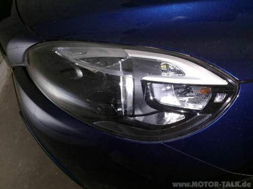

Auf jeden Fall habe ich nachgeschaut. Bei mir leuchtet nichts als Seitenmarkierung vorn (egal welche Lichtstellung), obwohl das "Feld" im Scheinwerder vorhanden ist.
Hab mal ein Bild des Scheinwerfers angehängt.
Scheinwerfer_MY15
