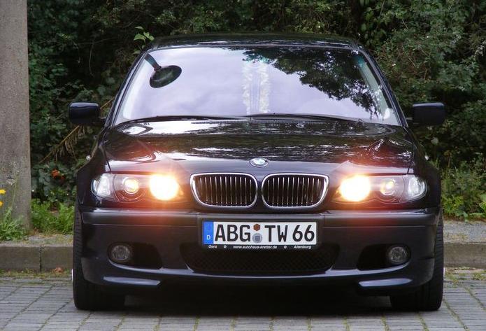

- Codierung des US-DRL (Daytime Running Light) - dadurch leuchten die Fernscheinwerfer ab Zündung an gedimmt, bei Licht an gehen sie wieder aus
US-DRL
US-DRL

Dann schau nach Tagfahrlicht E46 über die Suche da gibt's hinweise auf eine umcodierung vom LSZ auf US - dort kannst Tagfahrlicht aktivieren und dann wieder auf EU zurück Kodieren - dann hast das TFL dennoch Aktiviert.
Das ist dann in etwa wie bei den Audi A6ern der Anfangszeit mit abgedimmten Fernlicht..... ist komplett Zulässig und du hast nix verbastelt :-)
