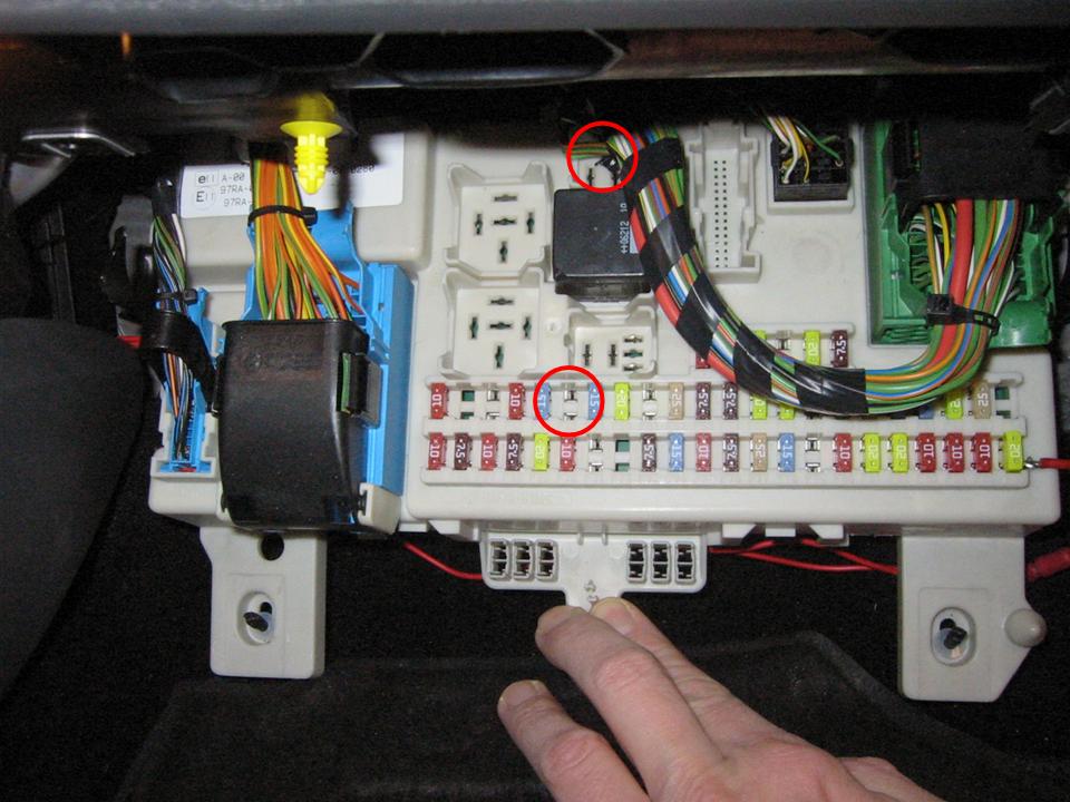

hallo liebe fofo-freunde,
ich fahre einen focus 1,6 tdci, titaninium, bauj. 09/2008 mit xenon und keyless-free in chill.
kann mir jemand sagen, ob es auch bei diesem neuen modell eine versteckte möglichkeit gibt,
tagfahrlicht zu installieren. laut aussage des freundlichen geht es nicht mehr mit dem relais auf steckplatz 15.
soll jetzt ausschließlich über die software zu steuern sein.
gibt es eine andere lösung?
danke vorab.
eddi90060
Meinem Focus mit Xenon (07/2008) hatte ich erfolglos das Relais verpassen lassen. Aktuelle Aussage meines 🙂 ist auch, dass es nur über die Software geht, allerdings traut er sich da nicht dran, da er bei 5 Autos schon 2 defekte Steuergeräte hierdurch erhalten hat.

Sicher hat der das.Damit ist nicht ein Tagfahlicht gemeint, sondern die "Auto"-Stellung deines Lichtschalters. Durch den Tag/Nacht Sensor schaltet sich dein Licht automatisch bei Dämmerung ein. Ein Tagfahrlicht ist ja was anderes. Dort sind nur die Hauptscheinwerfer an. Heckleuchten und Inneninstrumente nicht. Dieses kannst du über das Relais und die Sicherung machen. Geht aber nur wenn du den "Scheinwerfer-Assistent mit Tag/Nacht-Sensor" hast, sprich bei dir am Lichtschalter die Stellung "AUTO" vorhanden ist!!!!!!!!!!!!
Hier mal ein Bild vom alten (pre Facelift) Sicherungskasten.
Bevor mir die Elektik abraucht - Steckplatz R15 ist oberhalb des Relais (obere roter Kreis) - richtig.
Sicherungskasten
Sicherungskasten
