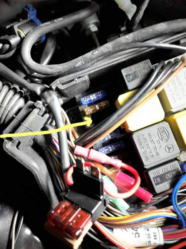

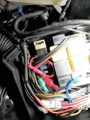

Als stolzer Besitzer eines 55 AMG desselben Jahrgangs habe ich mir auch ein Tagfahrlicht gewünscht. So habe ich als alter und geduldiger Bastler eine Lösung realisiert, die ich euch nicht vorenthalten möchte, und auf die ich (sorry für das Eigenlob) schon ein wenig stolz bin. Es handelt sich um fünf einzelne LED von Hella an einem Steuergerät, die ich mittels eines Bleches auf der Rückseite des Gitters befestigt habe. Fragt mich aber ja nicht wie lange ich dafür gebraucht habe um die Dinger dann noch richtig zu positionieren! Sollte trotzdem jemand Interesse zeigen, gebe ich gerne weitere Details bekannt.
Grüsse aus der Schweiz von Heinz
Tagfahrlicht
Tagfahrlicht-1
Der AMG hat eine andere Front. Das ist auch nicht die Serienfront des "normalen" Pre-FL SLK R171.
Bei der Pre-FL Serienfront ist das Gitter von hinten befestigt und daher schwerer auszubauen. Und dann ist da noch der Aussentemperatursensor im Gitter befestigt. Daher leider auch keine gangbare Lösung für mich.
auch wenn es vieleicht an den PreFL nicht passt, Heinz hat doch ne ganz passable Lösung.
Uwe
Ja, da hast du recht, nur ist es leider keine Lösung, da es nicht am Pre-FL mit Serienfront passt.
