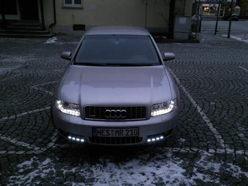

Seit gegrüßt.
Habe bei meinem B6 auch Tagfahrlichter in die Stosi eingebaut. Die werden beim einschalten des Abblendlichtes automatisch um 50% gedimmt.
Das Steuermodul (von Dectane) dafür hab ich im Motorraum verstaut. Alle Anschlüsse dafür findet man im Motorraum. Einbauzeit ca. 1,5 Stunden.
Foto0120
welche sind das?
Das sind die 28cm Led-Stripes mit E-Prüfzeichen. Das Steuermodul hab ich extra dazu gekauft.
Sind das die bei ebay zum Aufkleben?
Die sind doch dann beliebig kürzbar oder?
Genau die. Die hab ich auch von eBay. Es sind immer pro Leiste 5 x 3 Led´s und um so ein 3er Pärchen musste ich kürzen.
