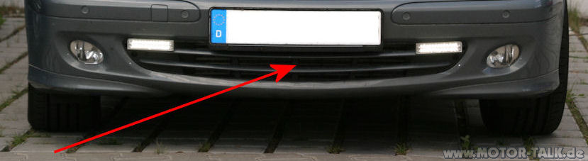

hast du es unterhalb vom Kennzeichen in dem Gitter zwischen den Neblern verbaut?
ungefähr so??
@HUKoether: freue mich schon auf Bilder morgen!!
Vielen Dank Vorab!!!! :)
Könnte fast von meinem sein.....
Gruß, HUK

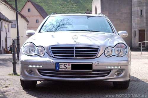

Hast du eventuell mal ein Foto? Mich würde interessieren, wie das Modell mit Tagfahrlicht aussieht.
Habe mir seinerzeit die TFL vom Pennymarkt zugelegt mit Autodimmfunktion, sobald man das Abblendlicht an machte. Leider funktionierte das aber nur, wenn das Licht manuel anmachte und nicht in der Auto Stellung.
Also habe ich diese Funktion nicht in Anspruch genommen und das TFL über ein herkömmliches Zigarettenanzünder-Relais gesteuert.
Ablauf:
- Licht auf Automatik, Motor ist aus, Zündung an = kein TFL
- Licht auf Automatik, Motor an = TFL an
- Licht auf Automatik, Motor an, Abblendlicht an = kein TFL (Relais gesteuert)
- Licht auf Automatik, Motor aus, Zündung aus, Schlüssel raus, Comming Home Funktion + TFL leuchten kurz nach
Habe mal zwei Bilder mit angehangen, meine TFL sind aber noch nicht optimal eingebaut, da ich bisher keine Lust hatte meine Stossstange abzubauen :D
Das andere Bild das Relais (Sry für die leichte Unschärfe, aber man kann das wesentlich erkennen) was verbaut ist.
LINK ZU EINEM SCHALTPLAN
Hier übrigens noch ein alter Artikel zu dem Thema TFL KLICK MICH
Da hatte ich auch schon mal ein Fotos eingestellt
Gruß Net Surfer
TFL Relais
TFL Anbau W203

sieht zwar gut aus, aber ich glaube der Abstand zwischen den Leuchten entspricht kaum 60 cm?? ^^
So habe ich meine eingebaut
