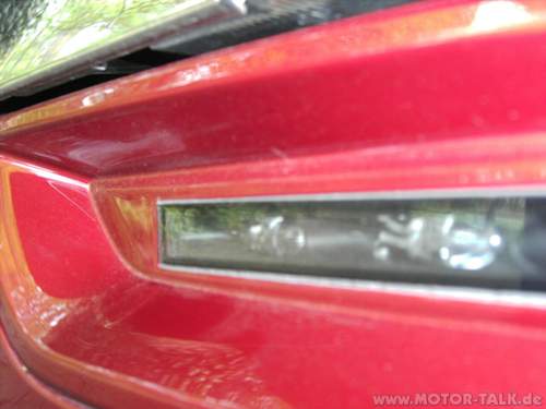

hab jetzt auch wasser in den tfl festgestellt . in einem relativ wenig aber in einer ist / war sehr viel wasser . hab daraufhin ms angemailt und es wurden sofort neue weggeschickt . diese hab ich auch ein paar tage später erhalten ( bzw. mein fordhändler . die verschicken nur an den ) . gestern hab ich die dann getauscht und heute werd ich die alten / defekten / undichten zurückschicken .
das find ich doch mal wieder einen guten dienst am kunden . ohne murren usw. . kam nur die meldung das sie sofort neue schicken
gruß stephan

bei mir war auch im linken ne menge wasser . wenn ich mir die dinger so anschaue sind die doch wirklich profimäßig verarbeitet . wie kann den das sein ?
gruß stephan
Da die TFLs sehr passgenau verarbeitet sind, könnt ich mir vorstellen, Daß das Wasser kapillarartig zwischen Leuchte und Blende nach innen wandert.
Ich habe diesen Zwischenraum , wie schon in einem früheren Thread beschrieben mit Silikon ausgefüllt(s.Bild). In Natura fällt das graue Silikon nicht auf , da das Bild vergrößert ist.  Bis jetzt ist noch alles trocken.😕

Dafür das Ihr 600Euro bezahlt habt wäre das auch wenns funkioniert keine Lösung die sollen gefälligst für das viele Gled vernünftige Qualität abliefern.
wieso 600€? Da gibt es doch günstigere Quellen. Und gegen Feuchtigkeit vorbeugen hat noch nie geschadet.😁
ich hab ja auch "nur" ca 350 euro bezahlt . aber trotzdem oder gerade darum sollte die qualität passen. der service passt auf jeden fall . aber warum die leuchten wasser zeihen kann ich mir wirklich nicht vorstellen. sind wirklich absolut hochwertige metallgehäuse und sind auch top verarbeitet ( hab schon wirklich billige plastikgehäuse gesehen die vorne freihängend angeschraubt wurden und auch nach über einem jahr noch dicht waren ) .
schau ma mal wie lange die nun halten . aber wie bereits geschrieben . der austauch der nobel tfl´s funktionierte perfekt .
Ich mein gelesen u haben mit einbau 600 Euro naja egal aber es geht ja darum das man nicht selber dafür da ist etwas abzudichten was man teuer bezahlt hat und hätte dicht sein müssen vom Hersteller aus, und nicht durch Silikon auch wenns hilft ist das nicht im Sinne des erfinders darum verstehe ich nicht das man sich damit abfindet das die Dinger undicht sind und anstatt sich zu beschweren und ersatz fordert das selber macht mit Silikon die lachen sich doch schief wenn alle die Qualitätsmängel der Firma in eigenregie lösen!
