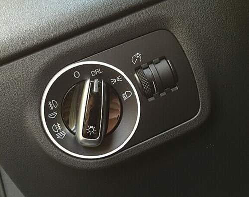

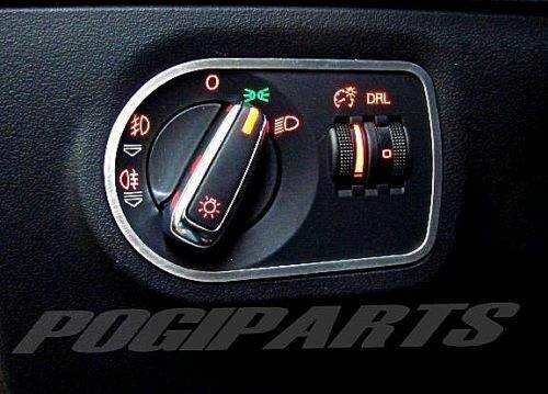

Okay verstehe. Das Licht sollte leuchten, sobald die Zündung an ist. Bei einschalten der Xenon geht es dann natürlich aus.
Ich denke warum deins nicht leuchtet liegt daran dass es ausgeschaltet ist.

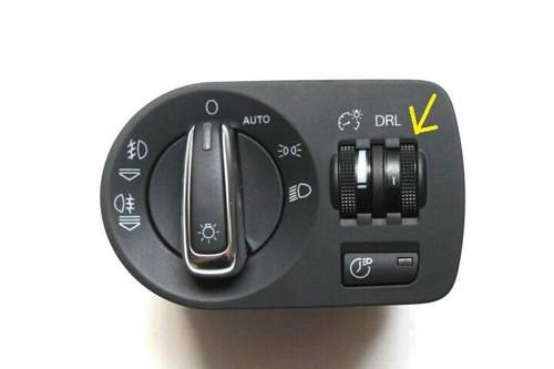

Du findest links neben dem Lenkrad, da wo du dein Licht einschaltest ein kleines Rad. Ich glaube es steht TFL drüber. Du kannst dort zwei Positionen einstellen. Entweder 0 oder I, sprich aus oder an. Ich vermute, dass du es einfach nur anschalten musst.
DRL (für DayRunningLight) steht auf dem Schalter neben dem Lichtschalter.
Zu empfehlen ist auch die Lektüre des BORDBUCHS !
Da sind meistens auch alle Funktionen und ihre Anwendung beschrieben.
Und dann gibt es hier auch noch die SuFu im Forum.

Ich weiß ja nicht ob das heir schon bekannt ist aber das Tagfahrlicht geht nur an wenn die Lichtschalterstellung auf "0" ist, sprich ganz oben, sobald irgend wo anderst hin gedreht wird erlischt das Licht.
MfG
@Schlubbi schrieb am 4. März 2016 um 11:43:13 Uhr:
UPDATE:
MfG
Aber auch nur, wenn du keine AUTO Stellung hast.
