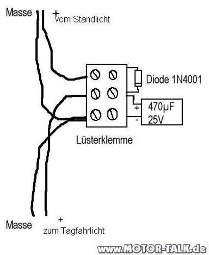

Tagfahrlicht flackert bei laufenden Motor
VW Caddy 3 (2K/2C)
Hallo
Ich habe bei unserem Caddy diese TLF verbaut.
Einmal Kl 15. Hab ich vom Sicherungskasten.
Einmal Kl 30. War direkt im Motorraum möglich.
Einmal zum Abschalten des Lichtes ans Standlicht. Da begann das Problem. Nach langen rumprobieren bin ich dann einfach (vorübergehend) direkt ans Kabel. Solange der Motor aus ist geht alles Problemlos.
Doch sobald ich den Motor starte flackern die TLF.
Habs schon mit einem Endstörwiederstand/Kondensator/was auch immer. (Hat mir der nette Mensch bei Con.... gegeben. Wenn dann damit!) Leider nix gebracht.
Hab dann gedacht: Leg ich die Masse der Lichter direkt an Standlicht. (Früher ging sowas) Geht aber auch nicht. Da brennen Sie schwach. Klar sind ja LEDs.
So nun zu euch. Wie kann ich anschließen das die TLFs ausgehen bei eingeschalteten Standlicht.
Ich werde es bei Gelegenheit noch über ein Relais probieren. Damit sollte es gehen. Wenn ich aber eine andere Idee habt wäre ich Dankbar.
mfg K

Original geschrieben von kronos79
Hab ein Relais zwischen Standlicht und dem Kabel das die Lichter ausschalten soll.
Oooch menno, ich fand meine Lösung mit dem Kondensator viel eleganter 🙁
Aber egal, hauptsache es funktioniert! 😁
