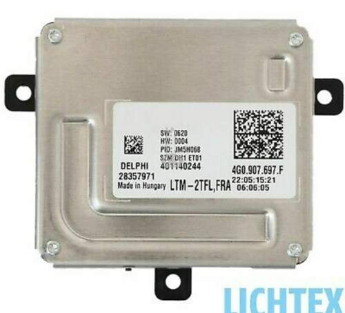

Beim FL sitzt das TFL STG geschraubt an einem Deckel, welches mit zwei Halteklammern festgehalten wird. Also Klammern entriegeln, Gehäusedeckel abnehmen, Stecker trennen, drei Schrauben herausdrehen, STG vom Gehäusedeckel abziehen.
An der rechte Seite muss zuerst das Luftfiltergehäuse ausgebaut werden.

Das ist der Deckel in den ein roter Stecker mit grauen Kabeln gesteckt ist?
Also dieses Ding hier?
BTW... nachdem ich verzweifelt nichts gefunden und alles wieder zusammengebaut habe, tut es plötzlich wieder... warum auch immer
Screenshot-20210328-171119-firefox
Richtig. (Die ET-Nr müßte eigentlich 4G0 907 697 D sein für den Q5 FL, „Leistungsmodul für Tagfahrlicht“).

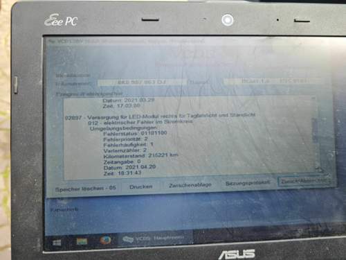

Habe heute mal den Fehler Speicher ausgelesen und dass kam dabei rum !
Was ist denn das für ein Dongel? Zumindest ist die Software total veraltet…
Haha das mag sein spricht aber die selbe Sprache würde ich sagen ! Da meine Keyless entry auch schon seit geraumer Zeit nicht mehr funktioniert hatte ich eher an das BCM gedacht. Hmmmm

@Kees B schrieb am 26. September 2017 um 17:04:07 Uhr:
Q5 FL MJ 2015 (mit Xenon Scheinwerfer) hat ein Steuergerät für TFL / Standlicht.
Et-Nr ist 4G0 907 697 D "Leistungsmodul für TFL", li/re sind gleich.
Aus/Einbau erfolgt von hinten, ist befestigt mit 3 Schrauben im inneren der SW, sitzt hinter einen Deckel mit Halteklammern. Keine Ausbau der SW erforderlich (nur rechts muss der Luftfilterkasten raus).
Es gibt auch ein LED-Modul für TFL / Standlicht.
ET-Nr ist 8R0 941 475 B "LED mit Kühlkörper" (links) und 8R0 941 476 B (rechts).
Aus/Einbau auch von hinten, aber der SW muss erst nach vorne geschoben werden nach Entfernung vom Schlossträgerabdeckung und Lösung von 3 Befestigungsschrauben. Das LED-Modul ist ebenfalls mit 3 Schrauben auf der Rückseite der SW befestigt.
Evt sind auf YouTube auch videos zu finden wie mann es macht.
Erst mal feststellen welches Teil defekt ist.... Ich würde erstmal die beide Steuergeräte li/re quertauschen und dann abwarten bis der nächste Ausfall. Wenn dann die rechte Seite dunkel ist, das rechte STG erzetzen. Wenn wie vorher noch immer die linke Seite dunkel ist, das linke LED-Modul erzetzen.
Hallo ,Ich habe beides quer getauscht bzw. Drl Modul erneuert auf dem alten 12 v drauf gegeben das leuchtet hmmm ist ein q5 8R Fehler gibt er raus (Elektrischer Fehler im Stromkreis ) da ich das tfl Modul ausschließen kann und das Drl auch stehe ich was auf dem Schlauch.
Der Fehler liegt also in der Stromversorgung, wie beschrieben im Fehlerspeicher.
Die Stromversorgung erfolgt über ein grau-rotes Kabel (also grau mit einem roten Streifen) vom Bordnetzsteuergerät (befindet sich unter dem Lenkrad, roter Stecker, pin 12), zum TFL STG.
Ich würde anfangen mit überprüfen of das Bordnetzsteuergerät am diesem Kabel überhaupt Spannung abgibt (aber beachte den Hinweis von Blackspell!). Wenn nicht, ist das Bordnetzsteuergerät defekt. Wenn ja, wird irgendwo im grau-rotes Kabel eine Unterbrechung sein.
Ich kann dir aber leider nicht sagen welchen Widerstand du benötigst um die Lampenkontrolle zu umgehen da ich an einem Hallogen TFL gearbeitet habe und dort waren es 21W.
Aber was du versuchen kannst:
Bei der Q kann man die Lampenkontrolle mit VCDS deaktivieren. Damit könnte es möglich sein, dass die Spannung auch bei abgesteckten Modul gegeben sein sollte (sofern kein Kabelbruch/Marderschaden)
