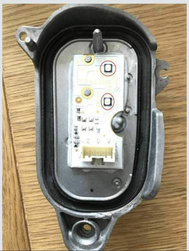

Ich hatte vor einigen Monaten das gleiche Problem. Letztendlich war es bei mir das LED Modul, dass defekt war.
Ich häng hier das Bild nochmal dran .
Die rot eingereisten stellen sind die defekte LED‘s.
Viele Grüße

LED Modul
Guten Morgen,
leider ist das Modul schon 2x gewechselt worden und es geht keine Lämpchen an. Wir stehen ein bischen vor einem Rätsel. Schließen wir das linke Modul rechts an, geht es. Ein Neues geht nicht, echt rätselhaft.
Da ist nichts rätselhaft!
Kauf dir das richtige Modul und dein Standlicht geht wieder (am besten beim Freundlichen).
Besorge dir einen einen anderen Mechaniker weil der Null Ahnung hat und nicht selber drauf kommt!

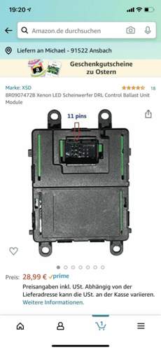

Bei meinem q5 ist das rechte TFL defekt benötige ich ein oder zwei Module? Und versteh ich das richtig das es dir beide Lichter im linken Scheinwerfer ist?
Hab jetzt dieses gefunden
