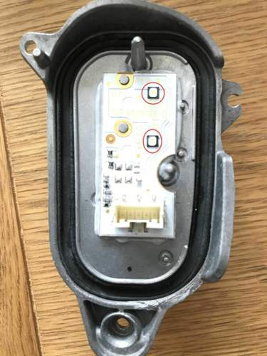

Hier mal ein Resümee von meiner Seite.
Vorab aber erstmal vielen Dank an Tvknecht und Kees B. Ohne eure Hilfe wäre ich nicht soweit gekommen.
Bei meinem Q5 Bj, 03/14 viel auf der linken Seite immer mal wieder das Tagfahrlicht aus bis letztendlich es nicht mehr funktionierte.
Ich also wie hier im Forum beschrieben vorgegangen und als erstes mal die Steuergeräte von links nach rechts getauscht um zu sehen ob der Fehler mit wandert, was nicht geschah. Somit konnte ich ein defekt des Steuergerätes ausschließen.
Ein Tipp von Kees B. brachte dann den Erfolg - es war das LED Modul (siehe Foto).
Die zwei rot gekreisten LED Dioden waren defekt.
Ich bestellte mir ein Original Ersatzteil (von Valeo) für 125 Euro.

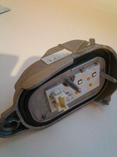

Die Geräte besorgte mein Mechaniker, eigentlich Top Mann, aber hier verzweifelt er. Eines der Geräte wohl Original von Audi. Mir ist unklar ob man von dem gleichen Teil spricht. Mein Mechaniker besteht auf LED Modul, im Netz Steuergerät. Gußkörper gerippt mit LED Platine? Meine Kuh ist Bj 2014. Selbst ich kann in der Bucht kein kompaktibles Teil zu meiner Kuh finden. Ich versuchte Mal ein Bild anzuhängen.
Danke für Deine Hilfe.
[Von Motor-Talk aus dem Thema 'Problem mit Standlicht/Tagfahrlicht defekt?' überführt.]
15996866624932075654746
Also das ist nicht das Steuergerät, das hat ein Kunststoffgehäuse. Sollte aber auch kein Problem sein das über die hier vorhandenen Teilenummern zu besorgen?
