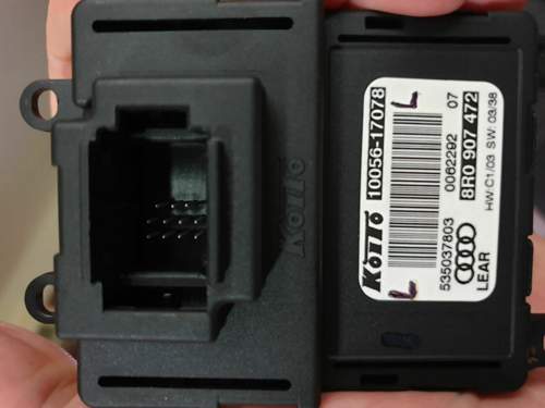

Liebe Gemeinde,
mein linkes TFL hat sich vor kurzem leider verabschiedet.
Laut dem Freundlichen müsse mein Scheinwerfer getauscht werden.
Habe aber ganz intensiv eure Beiträge zum defekten TFL gelesen und
heute beide Module quer getauscht und festgestellt das tatsächlich nur
das Steuerteil defekt ist.
Habe daraufhin mit TVknecht Kontakt aufgenommen, bei dem ich mich
im übrigen sehr bedanken möchte für seine schnelle Antwort und
Bereitschaft mit zu helfen !
Nun hab ich aber trotzdem eine Frage, nur interessehalber !!
Beide Steuerteile sind von Koito und haben die Nummer 8RO 907 472
ohne eine Bezeichnung ob es A oder B oder C ist.
Kann mir jemand sagen um welche es sich nun handelt ???
Ich bedanke mich schon einmal im Voraus für die eine oder andere Antwort !!

Linkes Steuermodul TFL / Standlicht
Ist die erste Version, ohne Buchstabe. Ist ersetzt durch .....B.

Vielen Dank für die schnelle Antwort
Ist die kombinierbar mit .....B.... ?
Also rechts die erste Version links die mit ....B...??
Würde das gehen ?
[Von Motor-Talk aus dem Thema 'Problem TFL defekt' überführt.]
[Von Motor-Talk aus dem Thema 'Problem mit Standlicht/Tagfahrlicht defekt?' überführt.]
Ja, das geht, aber bei mir gab es dann ein kleines Unterschied in Ansprechzeit (0,5 Sek). Hab mich dann entschlossen auch die andere Seite (preventiv) zu ersetzen. Danach leuchteten die beide wieder synchron.
