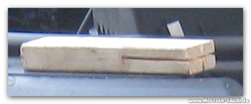

also das halte ich, gelinde gesagt, für ein Gerücht. Habe mich gerade daran versucht die neuen TFL Lampen einzubauen, auf der Seite des Luftfilters ist es ja noch einfach, aber auf der anderen Seite hab ich es nicht geschafft, trotz Bügel vom Servobehälter umbiegen, komme ich gerade mal mit den Fingerspitzen an den Halter der Birne und mit Zange bin ich zu doof den Halter zu finden.
Jetzt suche ich mir jemanden, der das kann...
bis dann......
Wolf
Hallo Wolf,
ich habe mir dafür ein Hilfsmittel gebastelt (war ein Tipp hier aus dem Forum) - einfach ein Stück Dachlatte oder ähnliches auf einer Seite über Kreuz einsägen und auf den Halter der TLF-Birne stecken. Dann nach links oder rechts (weiss ich nicht mehr so genau) drehen um den Halter zu lösen, der Rest ist dann ganz einfach. Es sieht zwar gar nicht proffesionell aber es ist hilfreich 🙂
