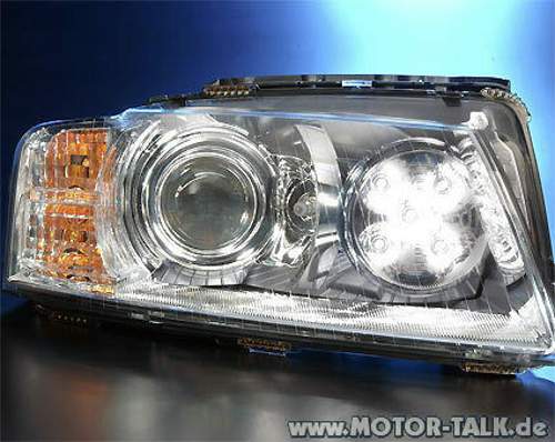

Mal eine frage welche LED Lampen sind im A8 verbaut (TFL) habe auch vor mir LEDs nachzurüsten... Die vom A8 müssen doch ein E Zeichen haben...
Im A8 sind diese hier drin... mit Zulassung natürlich da orginal verbaut von Audi ab Werk !!
Quelle Bild:MT User- DVE
Led-a8
Gibt es LED Birnen die zu empfehlen sind?!
