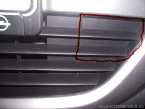

da ich sehr für Tagfahrlicht bin dieses aber nicht bei Opel programieren lassen möchte würde ich gern runde TFL in das untere Gitter einbauen.Die runden Lampen haben einen Durchmesser von 70 mm und würden bei der Einbaulage so wie ich es vorhätte alle vorschriftsmäßigen Maße einhalten.
Dafür müßte ich allerdings etwas aus dem Gitter ausschneiden ( siehe Bild ) nur ich weiß nicht wie fest oder locker das Gitter hinterher wäre.Vielleicht kann mir ja jemand dazu Auskunft geben.Noch besser wäre allerdings wenn es hier Leute gibt die beim Faceliftmodell TFL verbaut haben und diese mit Bildern zeigen könnten.

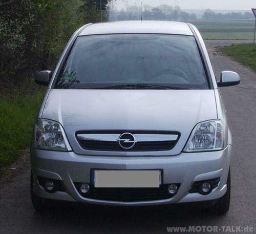

Ich habe Nebelscheinwerfer verbaut und musste daher einen anderen Platz finden bzw. suchen.
Schau mal hier: http://www.motor-talk.de/.../...z-zusaetzlich-zu-nsw-t2345723.html?...
Da sind auch Bilder von meinem Moppel.
Grüße Steffen

Ja den Zwischenabstand von 60 cm könnte ich bei meiner Anbauart auch einhalten mein Problem ist eigentlich nur das ich mich nicht wirklich traue am Gitter rumzuschnippeln.
dann kauf dir doch einfach ein Faceliftgitter und hebe deines für einen eventuellen Rückbau auf.

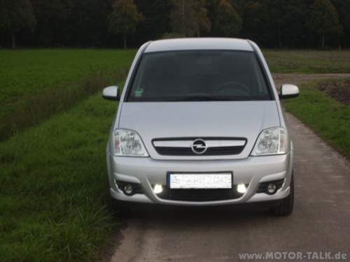

hat zwar jetzt einige Wochen gedauert aber da ich dies Woche Urlaub hatte habe ich nun TFL verbaut.
Gefällt mir persönlich gut außerdem habe ich alle gesetzlichen Maße einhalten können.

welche tfl's hast du denn genommen/verbaut?
Es sind Devil Eyes rund mit einen Durchmesser von 70 mm.Gibt es bei 3 2 1 mit viel Glück für 99 Euro.Haben einen Starter Kit werden also nur an Plus und Minus der Batterie und an das Standlicht angeschlossen.Befestigungen sind auch dabei habe mir allerdings selbst welche gefertigt.Die gesamte Montage mit Ausschnitt des unteren Gitters hat mich aber fast einen ganzen Tag gekostet.
Und woher weiß das TFL das der Motor läuft? Durch Spannungsabfall oder Ähnliches an der Batterie?! 😕 Beim Penny soll es auch demnächst solch TFL geben die so wie bei fr137 angeschlossen werden..
Genauso ist es😁urch die Spannungsschwankungen ( Brummspannungen der Drehstromlichtmaschine ) leuchtet das Tagfahrlicht.

...Die gesamte Montage mit Ausschnitt des unteren Gitters hat mich aber fast einen ganzen Tag gekostet....
das kann man sich denken....
ist aber gelungen,wie ich finde....😉
mal gucken,ob ich meiner karre auch irgendwann sowas gönne...
schon mal gut zu wissen,daß man die dinger "zulässig" anbauen kann...

Die gesetzlichen Vorgaben sind: Außenabstand max.40 cm
Mindestabstand zwieschen den Leucheten min. 60 cm
Die Maße kannst Du am Meriva nicht einhalten.
