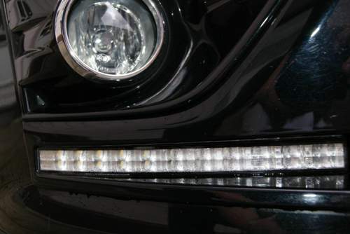

ich bin durch Zufall an ein nagelneues Set "MS-DESGIN Tagfahrlicht" passend für den C-MAX DXA gekommen.
Jetzt meine Fragen:
  1. Wie kann ich feststellen, ob die Tagfahrlichter der letzten modifizierten Version von MS entsprechen, bei der es weder Überhitzungsprobleme noch Probleme mit der Feuchtigkeit gibt?
  2. Wie teuer ist der Einbau in einer Ford-Werkstatt? Können die Probleme mit den Leuchten auch durch einen nicht fachgerechten Einbau der Ford Händler entstehen bzw. kann man aktiv durch den Selbsteinbau und Modifikation der Leuchten verhindern, dass Feuchtigkeits- und Überhitzungsprobleme (das ist ja ein Spagat) auftreten?
  3. Muss ich vorher die Dauerfahrlichtschaltung bei Ford deaktivieren lassen? Weil mein Abblendlicht ist ja immer an, mal stärker, mal schwächer, aber immer an.
  4. Hat von Euch einer positive Erfahrungen bezgl. Einbau mit einer Ford Werkstatt im Raum Köln/Düsseldorf?
Vielen Dank vorab für Eure Infos!

Moin Monchi,
Ich gehe davon aus, dass du nicht nur die Lichter sondern das Set bekommen hast, mit Einbauanleitung, Schablone, Blenden...
Meines Wissens nach gar nicht!
Du könntest höchstens bei MS mal anfragen ob es andere Nummern usw gibt. Ich habe jedenfalls an meinen viermal getauschten Lichtern, die ich alle selbst in der Hand hielt, keine optischen Unterschiede oder Nummern erkannt.
Wenn du aber von den Lichtern eine Rechnung hast, wäre ja im Fall der Fälle ein Tausch kein Problem!
  • Wie teuer ist der Einbau in einer Ford-Werkstatt? Können die Probleme mit den Leuchten auch durch einen nicht fachgerechten Einbau der Ford Händler entstehen bzw. kann man aktiv durch den Selbsteinbau und Modifikation der Leuchten verhindern, dass Feuchtigkeits- und Überhitzungsprobleme (das ist ja ein Spagat) auftreten?
  • Die Kosten dürften davon abhängen wie der Stundensatz ist (vorausgesetzt es fallen sonst keine Arbeiten an, wie lackieren usw).
    Der Einbau an sich dauert relativ lang, da ja auch in die Frontschürze nach Schablone Löcher gesägt werden usw. Ich würde mal realistisch von 4-5 Stunden ausgehen.Dnn muss der Kleber noch 24 Stunden durchtrocknen.
    "Aktiv durch den Enbau oder Modifikationen verhindern" das die Leuchten ausfallen geht wohl nicht.
    Mein FFH hat sich die Lichter nach den Ausfällen sehr genau angesehen, ich war zweimal mit in der Werkstatt, ich wüsste nicht was man da zusätzlich machen sollte oder könnte...(würd ich auch eher von abraten, wegen Garantie!).
    ]Muss ich vorher die Dauerfahrlichtschaltung bei Ford deaktivieren lassen? Weil mein Abblendlicht ist ja immer an, mal stärker, mal schwächer, aber immer an.
  • Hat von Euch einer positive Erfahrungen bezgl. Einbau mit einer Ford Werkstatt im Raum Köln/Düsseldorf?
  • Ja, das Dauerfahrlichtlicht muss vorher deaktiviert werden.
    Bei der Händlersuche kann ich nicht helfen, würde dir aber raten, auf jeden Fall einen FFH zu suchen, der es schon mal gemacht hat.

    ...hatte gestern mal bei MS bezgl. des vorsorglichen Austauschs meiner Lichter oder Überprüfung der Lichter vor Einbau telefoniert und folgende Info erhalten:
    Die ersten Serien an Leuchten hatten je Seite 5 LEDs verbaut. Bei dieser Serie gab es Chargen, die fehlerhaft waren (nicht alle, deshalb ist ein vorsorglicher Austausch nicht möglich)
    Die zweiten Serien an Leuchten hatte je Seite 22 LEDs verbaut. Das müßte die aktuelle Version sein und diese habe ich GOTT sei DANK.
    Heute geht es erstmal zum Lacker, da ich meine Seitenschweller,den Heckansatz und den Ansatz unter der Frontstoßstange (unlackierte Serienteile) gerne in Wagenfarbe lackieren möchte, nehme ich die Blenden direkt mit, die lasse ich aber dann glaube ich in uni schwarz glänzend lackieren und nicht pantherschwarz-metallic.
    LG
    Monchi
    Moin,
    Monchi,ich will dich nicht verunsichern aber:
    auif dem angehangenen Bild siehst du mein allererstes (nasses) TFL von MS Design, Foto wurde auf Wunsch von MS angefertigt und an MS versendet. Solche Bilder hab ich auch von den nassen Lichtern Nummer 2 und 3 und wenn du mal zählst: 22 LED nicht 5 😉
    Wir werden das Geheimnis wohl nie lüften, mir haben sie ja auch erst erzählt, nur in der ersten Charge habe es Probleme gegeben, dann war es ein Fehler in der Dichtung und eine fehlende Hitzeableitung, hinterher war ein Fehler an einem Prüfstand schuld...naja, Hauptsache sie bleiben endlich trocken und so sieht es wohl aus - bei mir jetzt seit Januar🙂
    Dsc07807
    5 LED pro Seite gab es meiner Meinung nach auch nie für den AKTUELLEN C-Max.
    Hier im ganzen Forum sind auch nur Bilder mit 22 LED's pro Seite.
    Und wie Andi schon geschrieben hat waren die Probs über einen längeren Zeitraum vorhanden ... so auch bei meinem Wagen. Aber seit Febr./März 2012 alles tutti.
