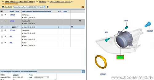

ich habe mich endlich entschieden NSW mit integrierten TFL zu kaufen.
(gleich wie hier )
aber zuesrt habe ich noch mal ueberprueft, dass die Nebellampen am Fiesta und C-MAX2 gleich sind...
und das habe ich bestimmt
FINIS 1 209 177 / EPN 2N11-15201-AB
NL sind identisch bei
Focus Cabriolet 2006-2010 (CA5)
Focus 04-08/ C-MAX 03-07 (CAP)
Fiesta 2008- (CB1)
Focus 2008-2011 (CB4)
C-MAX/Grand C-MAX 2010- (CB7)
Focus 2011- (CB8)
Fiesta/Fusion 2001- (CBK)
Transit / Transit Connect (2002-/2006-) (TC7/TT9)
habe auf Ebay fuer 160 euro gekriegt 🙂
jetzt warte ich auf die Zustellung nach Russland, das wird noch ein paar Wochen dauern. 🙂
