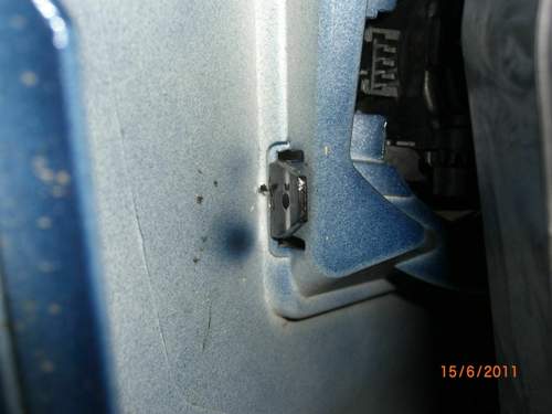

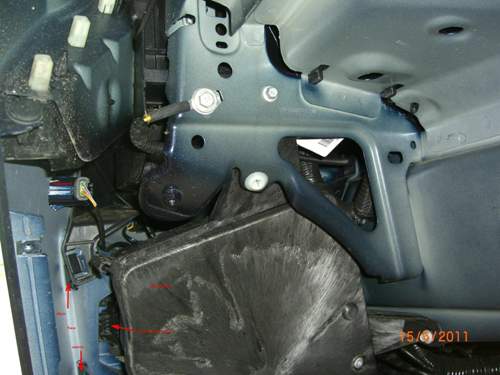

siehe auch Bilder
Steuergerät
Steuergerät 2
Unterere Halterung
+2
war heute beim FFH. Es wir wie bei Andi nachgebessert. Bin gespannt drauf.
Zu MaxMax: Bis auf die letzte mittlere Blende sind die Teile des MS-TFL fest verbaut (verklebt und verschraubt.)
Die mittlere Blende mit dem Chromring hat zum Rad hin 2 Nasen und vorn eine Schraube (normalerweise eine Kunstoffniete). Da man bei mir aber eine Schraube verwendet hat, kann ich diese Blende auch abnehmen.
Bei Andi hat man zusätzlich noch eine Schraube (oben) eingebracht, um das Spaltmaß (oben) einhalten zu können, da
sonst, wie bei mir ein etwas größerer Spalt entsteht, was mich aber nicht weiter stört, da man es beim normalen Betrachten kaum erkennt. Mehr kann ich eigentlich dazu nicht sagen.Wie man die original Abdeckung entfernt, weiß ich leider auch nicht.
Ich hoffe Andi Du hast mitgelesen! Also kann ich noch hoffen, dass alles noch gut wird. Wenn es ganz schlimm wird,
muss das ganze Frontteil und das TFL neu. ..... Mal sehen.
Neue Zubehörteile (auch Fremdhersteller) habt Ihr wohl auch noch nicht gefunden, oder?
Gruss ...... Old Max
