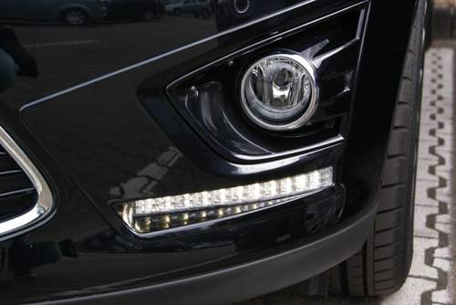

So, hab meinen Max vorhin wieder abgeholt, TFL von MS Design ist eingebaut und funktioniert tadellos wie es soll, sprich Zündung an TFL an, Abblendlicht an TFL aus. Hab natürlich pflichtbewusst direkt Bilder gemacht!😁

Hab auch noch mit dem Elektriker gesprochen,der das TFL verbaut hat und ihn mal auf die Probleme die hier manche haben angesprochen, mit folgendem Ergebnis:
1. Er meint das TFL sollte ausschliesslich durch einen Autoelektriker eingebaut werden, es sehe zwar auf den ersten Blick einfach aus, sei es aber nicht.Meines war das Zweite das er verbaut hat, beim ersten mal habe er 5 Stunden gebraucht, bei meinem immer noch drei.
Zum Thema Steuergeräte wegschiessen (für Steford69) hat er nur geschmunzelt und gemeint, dass könne passieren,darf aber nicht.Man müsse es dann halt zugeben.Ihm sei aber nix von irgendwelchen aktuellen Updates bekannt die man für das TFL brauchen soll (bei mir ja auch nicht).Diese Updates gebe es eh alle drei Wochen,das letzte habe er erst letzte Woche aufgespielt.aber alles nix wildes.
2. Die Schablone zum Auschneiden sei nicht ideal,da könne man sich schnell verscnneiden und dann ist die Frontschürze hin,wenn es angezeichnet ist, müsse man auf jeden Fall erst das Licht anhalten,sonst läuft man Gefahr das der Ausschnitt zu groß ist.
3.Zum Thema abschalten des 25 Euro TFL meinte er nur,er habe dazu einen Schaltplan bekommen,schon bei Markteinführung,habe es aber selbst noch nicht gemacht,meinte aber auch das sollte für einen guten Autoelektriker kein Problem sein.
Hab jetzt mal alles in meinen Worten wiedergegeben,vieleicht hilft es jemandem.

@Andi2011
und warum hast du jetzt 2(4) Schrauben in den NSW-Blenden 😕
Normalerweise sind da keine Schrauben drin.
@MaxMax
die NSW Blenden sind ja auch getauscht und jetzt von MS Design und haben diese Schrauben,weil sie mit der blende verschraubt sind.
Andi2011
wie jetzt 🙄
die originale Blende von den NSW kommt weg 😕
in der Montageanleitung habe ich da nix gefunden, die von M&S kommt doch nur darum.
