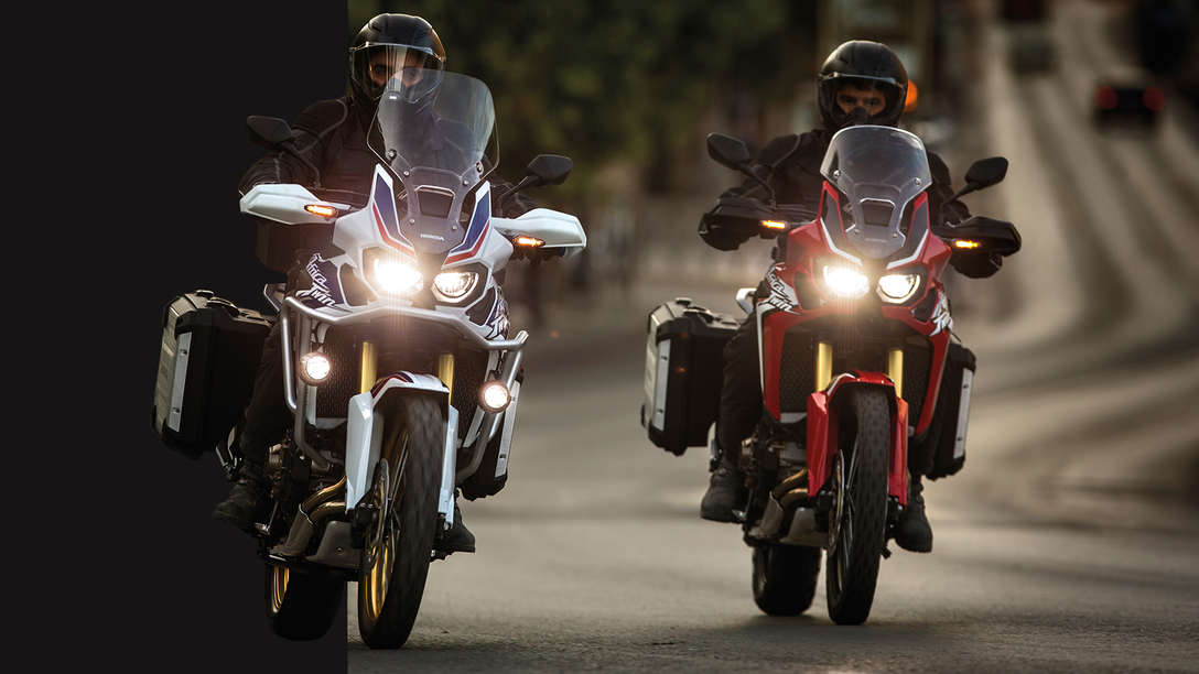

Aber damit die Verwirrung weiter steigt:
Es dürfen auch die Blinker permanent leuchten. Nur vorne. Und erst ab 2013. Dauerlichtblinker vorne hat beispielsweise die CBR500R, CBR600RR, und NC700X ab 2013. Ja, in Europa. Nein, keine importierten US-Modelle. Zulässig machte dies die UNECE-Vorschrift 53.01.
Sieht man übrigens häufiger bei Cruisern. Da leuchten dann die Spiegelblinker oder Verkleidungsblinker (Handschalen) permanent. Blinken sie, sind sie deutlich heller als im Modus der Positionsleuchte.
Verwirrt manche Honda-Käufer dann jedoch etwas: https://trueadventure.de/forum/viewtopic.php?t=548
Und so sieht das dann aus: http://www.honda.de/.../c5.jpg
Grüße, Martin
