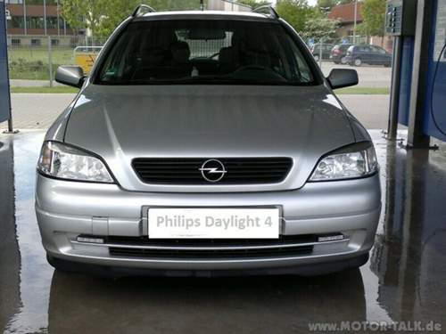

Hab mir heute hochwertige Tagfahr-LED´s gekauft. Ich würde diese gern einbauen und habe dazu auch ein Foto der Schürze beigefügt, wie es aussehen soll:
Dort wo nun die Original-Nebelscheinwerfer drin sind, kommt Renngitter in silber rein (Astra G ist schwarz!) und dieses schwarze Plastikblech unter dem Kennzeichen (Gitter) wird ebenfalls durch silbernes Renngitter ausgestauscht. Die 22cm langen LED´s kommen dann geweils links und rechts dran. Hoffe man kann es auf dem Foto erkennen. Kann man das so machen oder steht da noch etwas im Wege? Ich muss irgendwie noch einen Weg finden, das gelbe Kabel an die Standlichter anzuschließen und dann eben noch das Blaue an die Zündung...

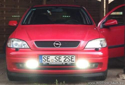

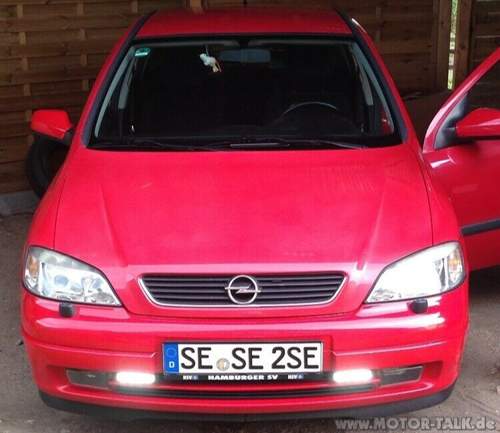

habe es geschafft, mal Fotos von meinen Philips LED Daylight 4 zu machen. Habe die Dinger vor zwei Jahren gekauft und montiert und das bei 25.000 km im Jahr, also 50.000 km, was sie abgekriegt haben.
Der Motor lief da gerade, alle Leuchten aus. Leider ist die Handykamera etwas unscharf, aber die Leuchtkraft spricht für sich.

Der Astra G ist so ziemlich das einzige Auto, wo man TFL nachrüsten kann, ohne dass es scheiße aussieht. Aber bitte an der Stelle, wo die NSW hingehören. Die Stelle ist wie dafür geformt.
Bei deiner geplanten stelle werden die TFL zu nah beieinander liegen. Mindestabstand sind 60cm, das Kennzeichen hat grade so 50.

Ich hab seit über einem Jahr meine TFL LEDs an der gleichen Stelle, kann mal ein Foto zeigen demnächst.
Habe die Philips Led Daylight 4 (also jeweils vierflutig). Sind schön klein, aber extrem hell und sehen auch nicht nach 20 Euro Funkeln aus, im Gegenteil.
Und es passt perfekt zur kantigen Frontlinie.
Ich habe Nebelscheinwerfer, daher kann ich die LEDs nicht einfach an die Stellen bauen.
Die Maße stimmen auch alle, habe genau eingemessen, ob die dort korrekt sind. Sind genau 62 cm auseinander 😉
Wie gesagt, seit Juni 11 dran und voll zufrieden.
