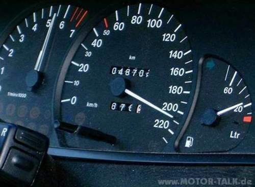

Hallo!
Jetzt hab ich nebst dem Getriebeproblem noch ein anderes:
Wenns nicht so traurig wäre würde ich ja lachen.
Denn wir haben gestern ein Getriebe geholt als Ersatz für meines (dazu später), und danach am Nachhauseweg waren wir an einem See baden und das Auto ist ganzen Tag in der Sonne gestanden - dementsprechend heiß war es im Auto.
Wir sind dann nach Hause (ca 20min Fahrt), haben das Auto da abgestellt - da war noch alles ganz normal.
In der Nacht hat es dann ziemlich lang gergnet - Auto war draußen - und heute Morgen als wir wieder fahren wollten folgendes:
Zündschlüssel gedreht, und Lämpchen in der Tachoeinheit sowie der Zeiger vom Drehzahlmesser haben verrückt gespielt wie blinken, Zeiger hüpfte ein paar mal auf und ab,....
Nach dem Starten hat sich dann alles wieder beruhigt, ausser dass noch die Wassertemp.warnleuchte unterm Zeiger, die Leuchte für die Handbremse und die Tankleuchte neben dem Zeiger geleuchtet haben. Nach ca. 200m Fahrt gingen dann die Tankleuchte und die Temp. leuchte auch aus.
Was blieb ist jetzt folgendes:
1: Die Handbremsleuchte leuchte ständig schwach ausser wenn ich die Handbremse anziehe dann leuchtet sie normal.
2: Bei eingeschalteter Zündung und stehendem Motor leuchtet KEINE Motorkontrolleuchte und keine Ladekontrollleuchte.
3: Der Kilometerzähler + Tageskilometerzähler sind ohne Funktin drehen sich nicht mehr.
Alle anderen Leuchten sowie Drehzahlmesser, Tachometer, Temperaturanzeige, Tankfüllstandsanzeige und das MID mit allen Funktionen gehen einwandfrei.
Sonst hat das Auto auch keine Beschwerden (bis auf das Getriebe natürlich 🙄 )
Wir sind heute noch den ganzen Tag rumgefahren, es hat sich aber nichts mehr geändert, der obige Zustand bleibt.
Nach der Suche hier (gleiche Symptome mit Teilausfall hab ich nirgens gefunden) wird wohl was an der Einheit defekt sein oder? Leiterplatte? Elektronik? Handbremsschalter vielleicht?? Oder Geber vom Füllstand der Bremsflüssigkeit feucht?
Was könnte die Ursache sein? Hitze und dann das Abkühlen in der Nacht oder Feuchtigkeit?
Hat es Sinn Fehler auszulesen (welches Steuergerät?)?
Bitte um Hilfe! 🙁 🙁 🙁
Danke!!!!

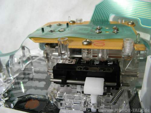

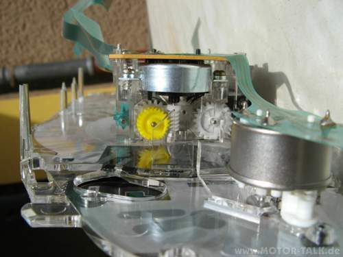

So ich hab das Teil jetzt auseinander genommen, weil ich es schon mal aus dem Auto hatte und ich denke ich hab den Fehler gefunden, verschmorter IC und mögl. die 3 Widerstände. Weiß vielleicht jemand was das für ein IC ist? Leider kann ich die Nummer darauf nicht mehr entziffern.
UND ich hab gefunden wo die "Reissleine" hinführt.
Nämlich auf einen Kontakt des Schrittmotors für den KM Zähler!!! Die Leiterbahn dieses einen Pins wurde unterbrochen und die beiden Drähte dort verlötet. Die beiden andern Enden dann rausgeführt und verdrillt (siehe Foto gestern)
Jetzt frag ich mich gerade was passiert, wenn die Enden aufgemacht werden und dieser Pin kein Signal bekommt, bzw. wenn man dann eine Spannung anlegt. Der Verdacht liegt nahe, dass hier was am KM Stand gedreht wurde.
Ist man heute wirklich schon so weit dass man das ganze Auto zerlegen muß wenn man einen gebrauchten kauft?????
Besorge dir ein Ersatz-Kombiinstrument und tausche die Platine aus.
Dann die Drähte ablöten, die Leiterbahn wieder brücken und wieder einbauen.
Dann hast du den alten Tachostand wieder mit intakter Elektronik.
Die IC's gehen meist flöten, wenn die Lima im Eimer ist.
Ich denke mal nicht daß da jemand den Tacho manipulieren wollte, da das bei dem Tacho mechanisch geht.
Da wird nämlich nur die Dezimalübertragwelle gezogen und die KM-Räder entsprechend den Wünschen und Vorstellungen anders eingestellt.

Wozu haben "sie" dann die Leiterbahn unterbrochen und mit Drähten nach außen geführt? Komisch.
Ich werde mal die Ladespannung messen, wobei verreckt ist mir die Einheit gleich nach dem Zündung einschalten, da ist der Motor noch gar nicht gelaufen.
