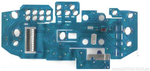

Ich hab heut mal in einer ruhigen Minute die Tachoeinheit ausgebaut und schnell angesehen.
Dabei hab ich die Lampen rausgenommen, von denen die nich gehen. Die welche in der Motorkontrollleuchte drinnen ist schaut so aus wie auf dem Bild.
Was ist das????
Der Sockel ist normal orange mit 12V 1,1W beschriftet, aber die Lampe???
Der Sockel selbst sieht leicht verschmort aus.
Bitte um Hilfe!
PS: Der Widerstand auf der Folie sieht OK aus. Es ist zwar etwas dunkel drum rum aber ich kann einen Wert von 141 Ohm messen, müßte also passen oder?
Da war wohl jemand von einer leuchtenden Kontrolle geblendet und hat sie abgedunkelt, anstatt den Fehler zu beseitigen.😛
Da hat dich wohl jemand verar...t !

Das war tatsächlich eine Gummitülle über der Lampe, richtig schön festgeschmort ich hab sie jetzt abbekommen. Mal sehen ob die Lampe auch leuchtet.
Wer die jetzt drauf gemacht hat, keine Ahnung. Ich kann mich jetzt ehrlich nicht mehr daran erinnern wann ich die Lampe das letzte mal bewußt leuchten hab sehn. Auch beim Starten wo es ja normal ist. Man wird sowas von blind für solche Sachen.
Ich werde morgen den Plunder wieder zusammen bauen und mal sehen was diese Lampe jetzt macht wenn ich alles wieder drinnen habe.
Serh misteriös jedenfalls......
Scheinbar dürfte das schon vom Vorbesitzer gemacht worden sein, das Kabel hier sieht mir auch nicht original aus....

Interpretiere ich es richtig, die `abgedunkelte` Lampe ist für die MKL?
Was sagt Dein Fehlerspeicher(auch in Bezug auf Dein Getriebe)?

Ich muß das ganze Teil mal auseinander nehem und mal sehen, wo die Kabel hingehen.
