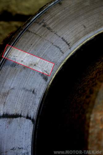

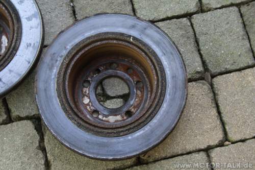

Wie Kurt schon geschrieben hat - die hinteren Scheiben und Beläge kontrollieren - ganz wichtig dabei: Die inneren Beläge sind jene die meistens festrosten, also hier genau nachsehen.
Wenn die bei Jun. Omega getauschte Scheibe noch da ist, mache ich ein Bild davon - hier war der Belag von der Belagplatte heruntergerissen und auf der Scheibe "festgebacken", die Scheibe sah aus wie ausgeglüht.
LG robert
PS Die im Bild gezeigte Bremsscheibe ist von meinem Omega bei dem ich das gleiche Problem - nur nicht so arg - hatte. Bremsklotz steckengeblieben, beide Seiten - und Scheibe heißgeworden. Auf Bild 2 kann man auch die feinen Haarrisse sehen
Scheibe-innen
Scheibe-risse
