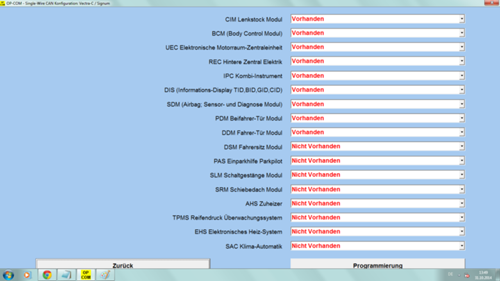

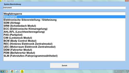

genau das kann man einstellen ... Beleuchtung Armaturen immer an , oder nur bei Licht an .....
Der TE sucht aber das Steuergerät im Op-Com.
Einstellen kann man das egal ob FL oder VFL, eben mit Tech2 o. Op-Com
hat er doch gefunden .... Instrument ....

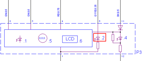

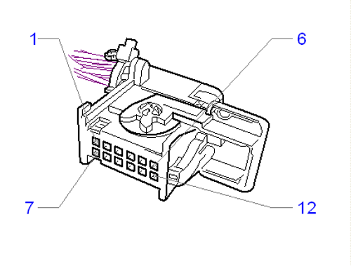

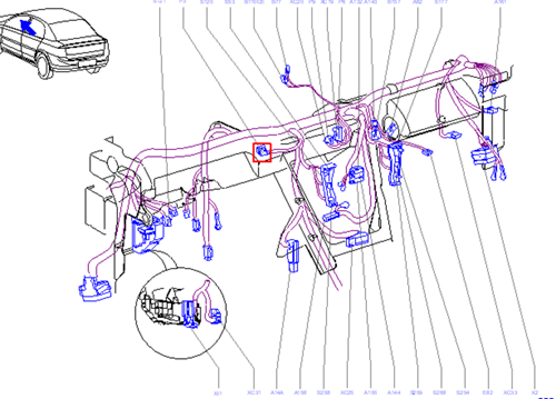

Hab mich grad mal im TIS umgeschaut - es wäre durchaus möglich, ein Kabel anders zu verlegen.
Auf Bild 1 sieht man die Einbauposition des Steuergerätes für den Schalttafeleinsatz, Bild 2 ist eine Detaildarstellung davon. Wenn du an den Pin 8 dieses Steuergerätes 15 legst (also Zündungsplus), sollte die Instrumentenbeleuchtung immer dann an sein, wenn du die Zündung an hast.
