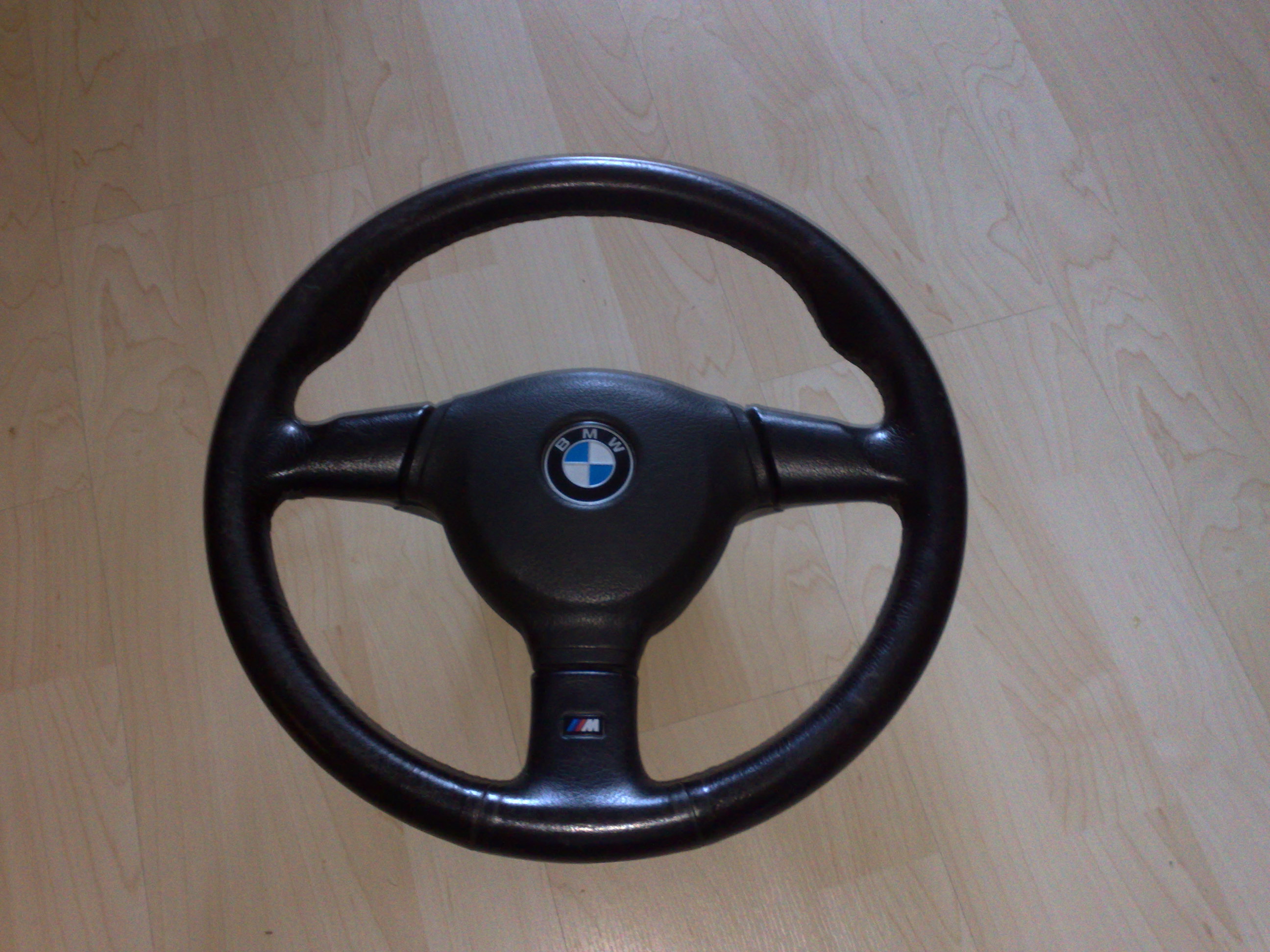

Conrad hat geliefert 😁 Leider muß ich die Birne bei BMW wechseln lassen. Das KI geht um's Verre*ken nicht am Lenkrad vorbei (Lenkrad ausbauen traue ich mich nicht). Lenkradtyp
