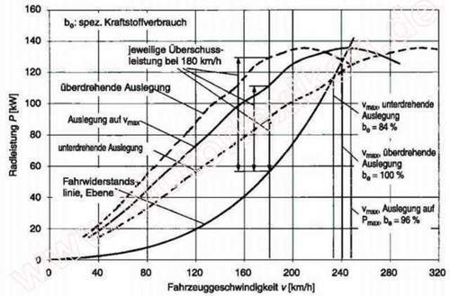

wenns dich wirklich interessiert erkläre ich das bild gerne.
Kurz: Vmax ist abhängig von der Leistung und dem Getriebe.
und wird dann erreicht wenn die Fahrtwiderstände (bei Vmax vor allem Luftwiderstand - denk mal an das passat Beispiel) gleich der Motorleistung sind.
Img62t-1
Luftwiderstand ist klar. Der Passat BG3 hatte einen cw-Wert von 0,32 und der Touran II 0,29.
Ok will auch kein Stammtischniveau, sorry für meine Beiträge.
@SNVW schrieb am 25. Juli 2016 um 15:21:54 Uhr:
Und Stirnfläche?
Das widerspricht sich ja nicht.
nur ist der Luftwiderstand = (dichte Luft * cw * A * v^2) / 2
sprich die A (=Stirnfläche) * cw wäre der unterschied bei einem Vergleich passat und Touran.
Und die dürfte beim Touran einiges größer sein. (hab keine Zahlen.)
ist zwar nur ein linearer Faktor, aber der Absolute Wert bei gleicher geschwindigkeit dürfte schon deutlich unterschiedlich sein bei 200km/h+
wenn ich das mal ganz grob aus dem Katalog nehme komm ich ca auf 2,75m^2 beim Touran und 2,4m^2 beim Passat (wirklich ganz grob)
bei 216km/h:
Fw= (1,2 * 0,29 * 2,75 * 60^2 ) / 2 = 1722 N
Fw= (1,2 * 0,32 * 2,40 * 60^2) / 2 = 1658 N
(Ist jetzt ausm Kopf hoffe das stimmt so)

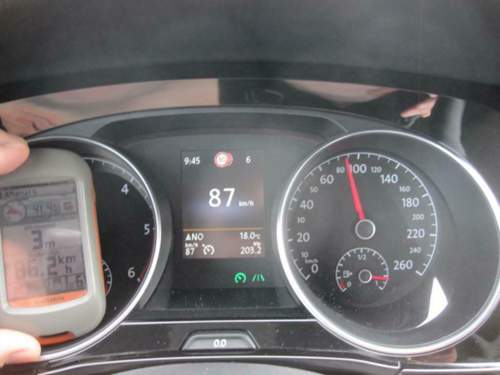

Die Abweichung liegt bei Tempo 50-130 tatsächlich im Bereich von 1-4kmh. Echt unglaublich. Gemessen habe ich mit einem Garmin Dakota 20, das ich zum Geocachen benutze. Viell. schaffe ich es morgen auf der A2/A7/A23 mal bei Reisetempo 147 zu messen.
Da wir nun unseren Physikunterricht abgeschlossen haben....heute bei meinem Touran gemessen. Der Tachó geht genau.. So 1 bis 2 km/h über real. 17 Zoll. Bin mal gespannt wie das mit winterreifen ist.

Foto vom GPS Dakota 20 und Tacho
Tag3-1
