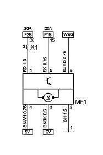

Das ist nur der Selbsttest der Tacho und Drehzahlmimik.
Da muß ein 5V Rechtecksignal auf der blau/roten Leitung sein.
Einen Verbraucher nach dem anderen abziehen, bis die 12V Am Zentralstecker des Tacho´s verschwunden sind.
Mit dem ABS-Stecker mal anfangen, denn das kann zentral auch die Ursache sein.

Tachosignal ist gebündelt.
Kommt vom ABS und hat dann innen einen Knotenpunkt von dem alle anderen Leitungen abgehen.
Hast Du den Stecker vom ABS schon mal gezogen,
mal auf das Steuergerät geklopft
und die Schrauben im Steuergerät mal nachgezogen?
(alles nur Vermutungen)
