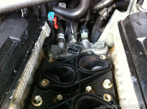

Bin Heute erst dazu gekommen die Vdd auf beiden seiten zu wechseln und da ist mir was aufgefallen
Als ich alles abgebaut hatte fiel mir da ein stecker auf (siehe Bild 2), an den ich mich garnicht erinnern konnte das ich da was abgezogen hab. Beim zusammenbau dann blieb auch kein Stecker übrig iwi komisch weiss jemand was das für ein Stecker ist bzw für was?

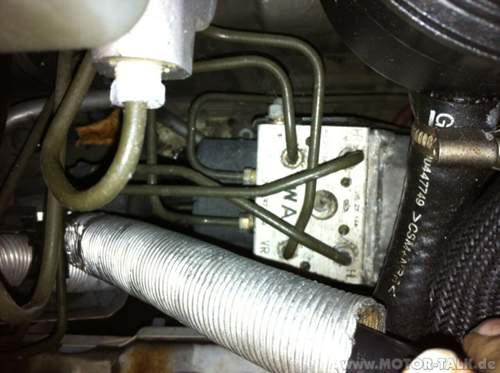

Dann noch was zu meinem TC problem
Hab jetzt schon viel drüber gelesen das auf dem ABS Block entweder DX oder DY stehen sollte beim v6 mit TC. Bei mir steht aber WA (siehe Bild 1) ob da wohl jemand schonmal den Block gewechselt hat ohne aber auf den Block zu schauen und einen erwischt hat ohne TC? Nach welchem soll ich mich nun umsehen?
Abs-block
Stecker Übrig
Der übrige Stecker ist m.E. der Rest von einem gewechselten Kurbelwellensensor.
Der ist nämlich hinter dem Motor mit einem Straps/Schelle an den Ölleitungen fixiert und schwierig zu entfernen.
Unten wurde er vermutlich nur abgeschnitten und den Rest hat man einfach liegengelassen.
Nicht der Block mach die TC sondern alleine das Steuergerät regelt das im Verbund mit dem MSTG und wenn vorhanden AT-STG.
Es gibt nur noch das eine R4/R6 alt und das andere für die alten V6 ohne ESP und die neueren V6/R6 auch mit und ohne ESP.
R4 & R6
